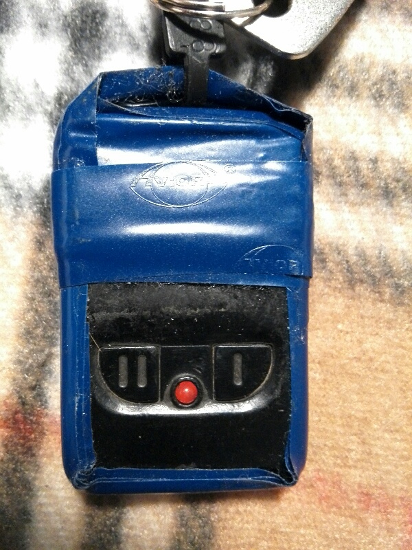

Выручайте.
Авто заглохло и встало намертво - подозрение на неисправность сигнализации. ВАЗ2108 карб 1997 г.в.
Симптомы незадолго "до":
При заводе появились щелчки реле (предположительно сигнализации) под приборкой и мигание лампочки-диода сигнализации (красная маленькая установлена в левой стойке лобового). На холостых иногда тоже пощелкивало и мигало (при прогреве, когда обороты сильно снижались и двигатель почти глох).
Перед поездкой авто не завелось с первого поворота ключа, и со второго... Сигнализация сработала (сирена, мигание фар). Снял с охраны брелком и завел с третьего раза.
Доехал до места назначения. Через 2 часа завелся без проблем (реле щелкало, лампочка мигала). Полдороги проехал без проблем.
При подъезде к очередному светофору заглох на холостых и больше не заводится. При этом реле (предположительно) сигналки уже не щелкает, лампочка не мигает при работе стартера.
Авто прогретое, аккумулятор крутит хорошо, свечи поменял - никак не завести. Подозрение на то, что нет искры (двигатель даже не пытается "схватывать".
Модель сигнализации не знаю - досталась от предыдущего хозяина. Сирену давно удалил, т.к. перестала работать.
Дополнительно установлена механическая секретка под рулем. Тоже пробовал "включать" и "выключать" - не помогло.
Куда копать? Как завести авто, чтобы добраться до автоэлектрика? Smile

serge-singer
возможно питание системы отваливается периодически, потому она себя так ведёт
фото брелка давайте, может получится определить систему
LcL
Под изолентой опознавательных знаков нет
Размер файла: 224,79 KB
Просмотрено: 383 раз(а)
serge-singer
старьё какое то, надо искать по проводам реле блокировки
LcL
Спасибо!
Дотащили на буксире до сервиса. Под замену коммутатор и катушка. Обошлось 1800 руб с работой.

LcL
брат шумы писал(а):
развели на катушку Pardon
Вряд ли. Поменяли коммутатор на новый - опять не завелась. Электрик потом еще полчаса цепи проверял и так и эдак. Поменяли катушку - ок.
