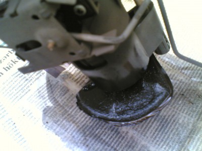

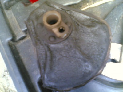

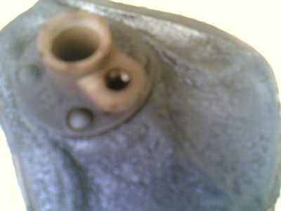

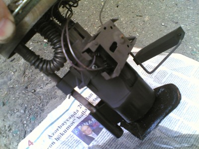

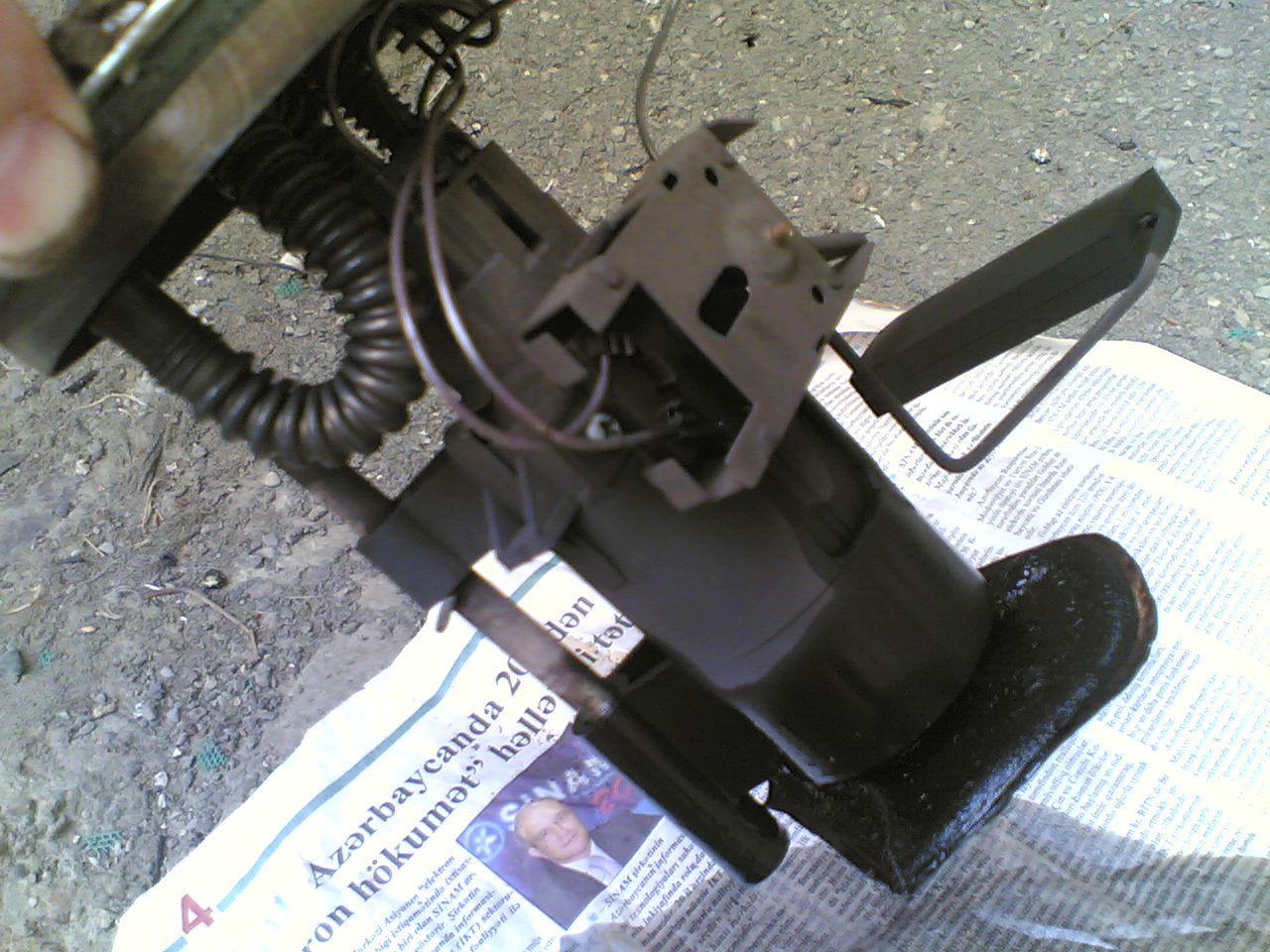

решил заменить сетку бензонасоса, менялась лет 7 назад когда пришел в форум, но менял мастер, у меня старого образца
сетка давно куплена, но забыл про колечки и прокладку
побрызгал гаечки все открутил без проблем
сетка и насос были однородного черного цвета
на сеточке металическая пыль которая прилипает к магниту(может стоит внутри бака магнит прилепить?).
обратно насос "вставил" в стакан, в свое место, оно чуть под нагрузкой встала, но если отпустить поднималась под воздействием пружины так и должно быть?
закрутил все гаечки и штуцера , врубил зажигание без завода - все сухо Smile завел все ок, позже сделаю тест драйв на скорости с оборотами, а то разгон вялый стал дмрв тоже старый, но и вяло очень поздно набирает скорости вышк 140км\ч
ниже фотки снятые телефоном facepalm не выдержал снял -грязные руки до фотика далеко)) (сетке 7 лет, 100тык )
так и не понял что за насос)) кто подскажет? не нашел шильдика надписей

LAVik
что у вас за заправки facepalm
я на 130 тык менял. все чистенько...
что за насос...- на сколько я такие ставили до 2005года
- так и должно быть.
$n@ke
Я просто не смог не написать этот комментарий.
В последних фотках авто точно бензином заправлялось? Впечетление гудрона и мазута кого того. Сеточку менял на 60 т.км. и она была просто коричневого цвета, ни мусора, ни каких то частиц с неё не падало. Фильтр тонкой очистки менялся на том же пробеге. Может все таки бензин на остаивание в 1,5 литровых бутылках поставить с разных заправок? Где осадка меньше тот и лить в бак. Просто от замены фильтров, при таком бензине толку как по мне мало, кака в баке на кочках перемешается и опять все фильтра забиты!

4K6RMA
запрвляюсь в разных заправках но есть пара основных, разницу в качествах не замечаю тут везде один и тот поставщик 92 го)) ,
несколько раз лукойл эктом питался но его больше не завозят после повышения цен, а 95 ые и 98 ые привозные евро 4 дорогие, на 92м все ок мож в баке конденсата много от этого?
и еще я так понял по виду не узнать что за бензосос?
V1T
у меня была тоже вся черная, как на фото выше. Не менялась лет 8 наверно. Машина ехала отлично. При этом заводской насос прослужил все эти 8 лет и только потом начал потихоньку падыхать. А вот после замены новокупленный бош помер за год facepalm Из за год на сетке уже был крупный песок скраю facepalm
