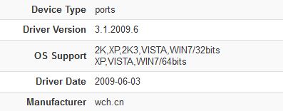

системы разные и хр и 7-32 , везде работает.
 Размер файла:  18,82 KB
 Просмотрено:  232 раз(а)

usb driver.zip
Скачать
 Имя файла:  usb driver.zip
 Размер файла:  151,13 KB
 Скачано:  279 раз(а)

он перегружался, если прошивка не стоковая и отсечка в 6700 задвинута Smile
Ездил на таком тазу в свое время, ошибок при разгоне не прощает Razz
Да прошивка не сток.
Ну это к диагностическому разъему не относится? Просто я в тот раз подключился к нему, сбросил ошибку(точно не помню, но вроде ошибка сброса ЭБУ) и после этого он перестал подключаться к машине.

Fool Контакт в разьёме диагностики может неплотно прижимается, что в него вставляешь. На незаведёной попробуй подключи диагностику, ключ поверни чтоб приборка включилась.

не соединяется не из за отсечки, надо смотреть контакты в разъеме в первую очередь
Так тут вродь +12 от бензонасоса на разъеме. Или нет?

Fool писал(а):
К-лайн контакт, а не +-. +- у твоего адаптера с юсб берётся наверно, китаи такие обычно.
По уму сделаные русские адаптеры питание берут с машины(для к-лайн части), и на наличие напряжения есть светодиод у них.
