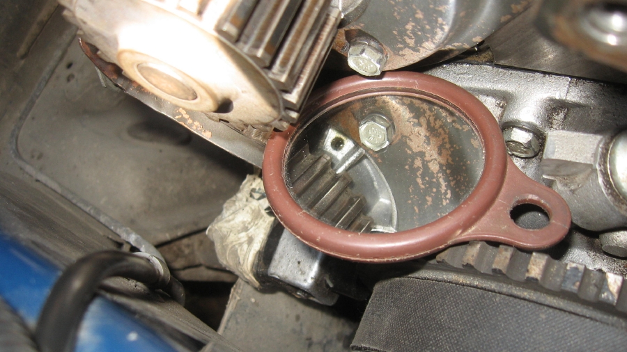

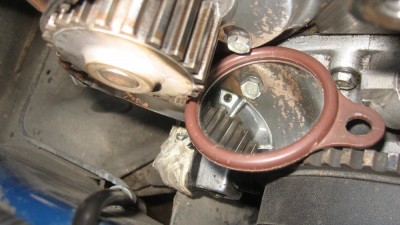

Система охлаждения поживает так себе, - то бачок расширительный потечет, то помпа, то тройник. Бачок и крышки владимирские постоянно вожу с собой в запасе, помпу контролирую через зеркальце(см. фото - нет еще признаков утечки?), тройник заменил на латунный из магазина сад и огород. Но вообщем, больной скорее жив, чем мертв.
Лучше всего система охлаждения поживает, когда она и не требуется, то есть, когда автомобиль едет со скоростью 120-130 км в час без автопробок и тосол охлаждается набегающим воздушным потоком. Как только авто попадает в пробку, особенно затяжную, часа на 2,5- на 3, так все, - что-нить обязательно вылезет. Не любит мой автомобиль длительного перегрева, даже сцепление начинает пробуксовывать. Спасаюсь принудительным включением карлсона через специально выведенную в салон кнопку через дополнительное реле.
Ну а в общем, резюмируя, - гавно эта система охлаждения в ВАЗ 2111. Самое слабо и ненадежное место. И из-за запчастей, и из-за просчетов конструкторов.

max9000
