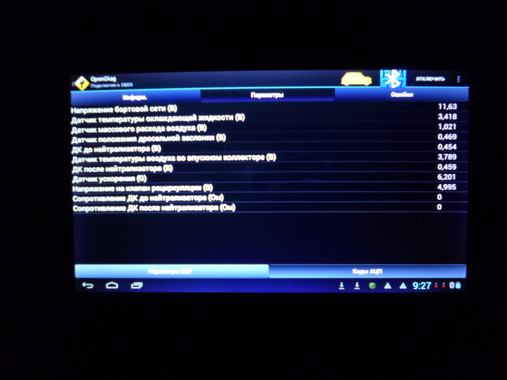

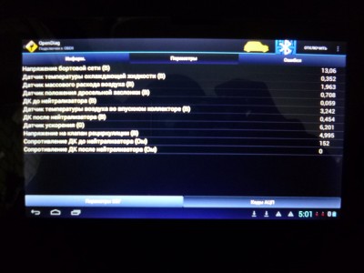

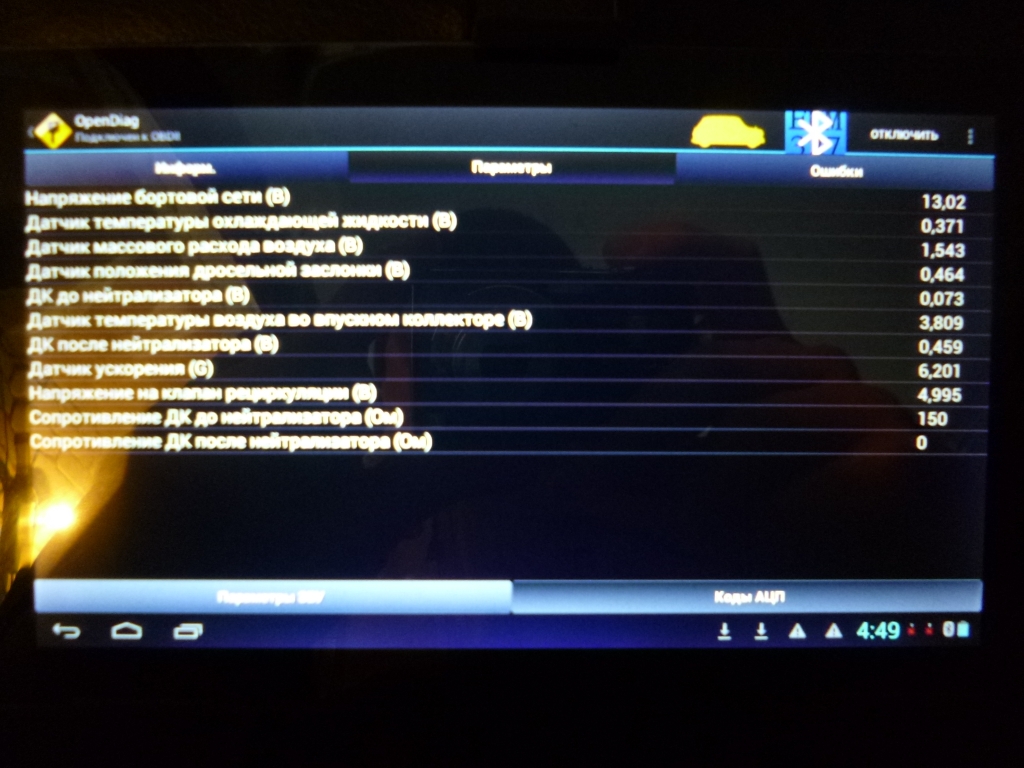

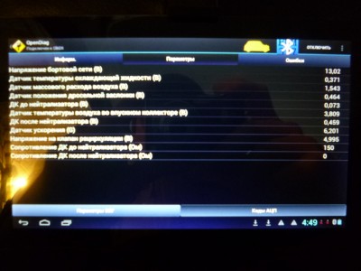

Добрый день. Проблема -высокий расход доходит до 15л по городу, чуть меньше трасса. Ваз 21101 8 кл. пробег 57000 с нова. Контроллер Бош 7.9.7. евро2, ДМРВ Бош 037. Свечки в отл. сост. Мотор 21114 1.6 Провел диагностику и сфоткал. Скажите на что стоит уделить внимание. Заранее спасибо.
Проверял на ХХ и при 3000 об/м.
при 90 гр.
АЦП па ХХ
ДОТ 0.371
ДМРВ 1.543
ДПЗД 0,464
Дк до нейтролиз. 0,073
Дк после нейтрал. 0,45
Датчик ускорения 6,201
напряж.на клапан рецеркул. 4,995
при 3000 об
ацп
дот 0,352
ДМРВ 1,963
ДПЗД 0,708
Дк до нейтролиз. 0,059
остальные те же.

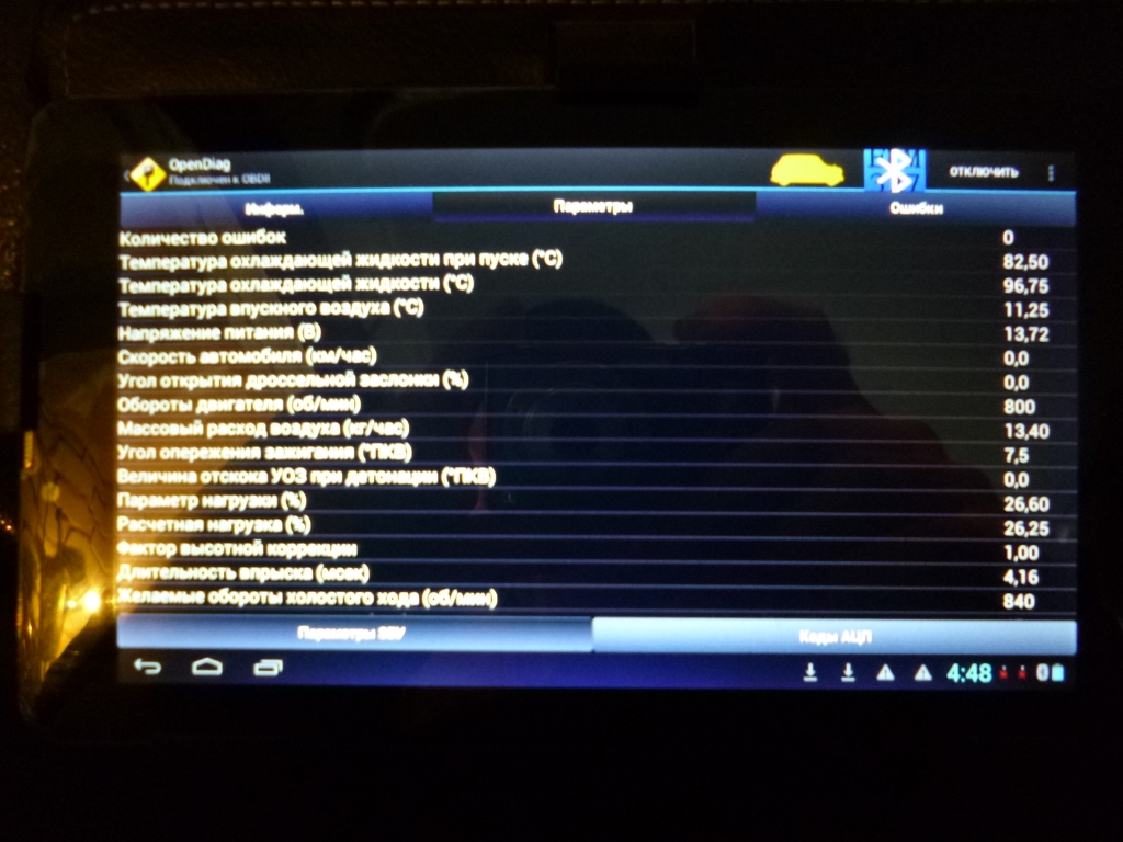

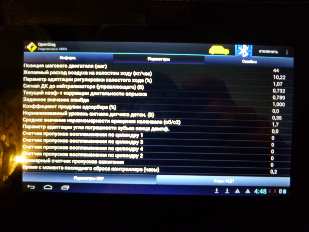

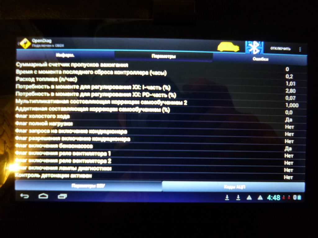

Параметры:
на хх:
Массов. расх. возд. 13,40
УОЗ 7,5
Пар. нагрузки% 26,60
Расч. нагр.% 26,25
Фактор. выс. коррекции 1
Длит впрыска 4.16
шаг 44
Желаемый расх.возд.10.22
Параметр адаптации рег. ХХ% 1.07
Сигнал до нетрализ. управляющего 0,732
Текущий коэфф.длит. впр. 0,780
Нормализ.уров.сигн.датчика детонации В 0.35
Расх.топлива л/ч 1.01.

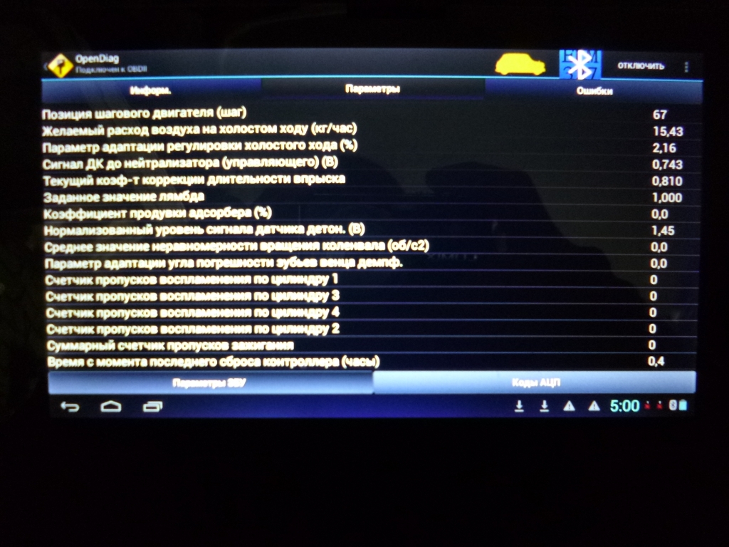

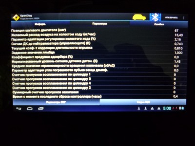

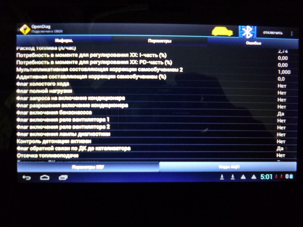

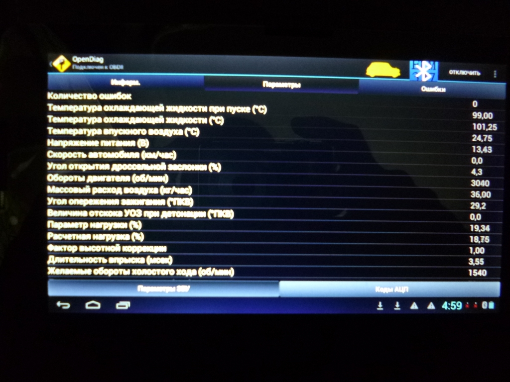

при 3000 об
Массов. расх. возд. 36
УОЗ 29,2
Пар. нагрузки% 19,34
Расч. нагр.% 18,75
Длит впрыска 3.55
шаг 67
Желаемый расх.возд. 15.43
Параметр адаптации рег. ХХ% 2.16
Сигнал ДК до нетрализ. управляющего 0,743
Текущий коэфф.длит. впр. 0,810
Нормализ.уров.сигн.датчика детонации В 1.45
Расх.топлива л/ч 2.74
Какой вывод можно предположить?

alex418 писал(а):
На ацп хх 1.589
Это АЦП какого датчика? Если ДМРВ, то надо не на ХХ, а просто при включённом зажигании на незаведённом моторе, т.е. АЦП датчика при нулевом расходе.
Далее... Если хочешь, что б тебе тут кто-нить чо-нить более-менее внятное изрёк, похожее на правду, то:

АЦП ДМРВ при нулевом расходе какое? Ау! lol1

Вот конкретно по его данным лично я вижу следующее (не настаиваю, поправляйте):
Расходы воздуха завышены, под них ЭБУ соответственно должен бы и лить, но мгновенный расход бенза хоть и в краю (макс), но всё ж в норме. А вот теперь текущая коррекция... Она явно ниже порога 0,95. О чём это говорит? О том, что под замеренный ДМРВ расход воздуха ЭБУ таки переливает, это дело вынюхал ДК и через уменьшение коррекции таки приводит смесь к норме.
Всё бы хорошо, да только это хорошо будет только в установившихся режимах, а вот при динамичном педалировании - перелив таки приключится.
Рискну предположить, что ДМРВ пора отдыхать.
Конечно, эт пока всё домыслы... Нужно АЦП ДМРВ нулевого расхода, аддитивная коррекция и таки график ДК, что б увидеть, где он дольше "подвисает" (подозреваю, что он дольше висит вверху, т.е. в богатой смеси).
И ещё, а разве на 21114 моторы ставили 037-ые ДМРВ? Вродь 116-ые должны бы уже быть?
Это моё виденние... Поправляйте. Pardon

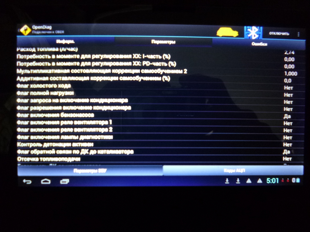

Добавлено спустя 6 минут 49 секунд:
Странно... аддитивная по нулям... wwow
Сброс ЭБУ перед диагнозой не делал случаем? Иль питание ЭБУ (клемму с аккума) не скидывал?

Спасибо за мнение. Нулевой АЦП ДМРВ надо привкл. зажигании смотреть? т.е. без завода мотора?

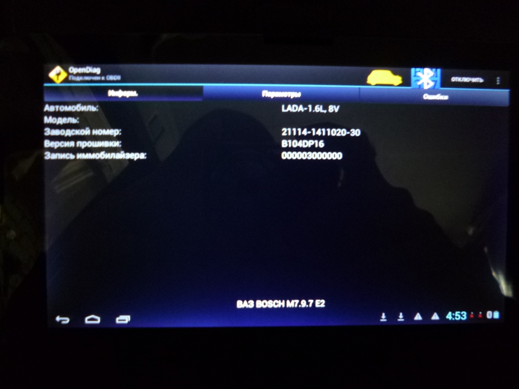

На счет Боша 037 сегодня посмотрел, машина конец 2004г. Вроде пишут что он прожорливый в отличии от 116?
ДА!

alex418 писал(а):
Да , скидывал ошибки( типа напряжение упало), и была клемма до диагностики скинута
От то то я и смотрю, что самообучение девственно чистое, как на новом моторе...
Теперь копи аддитивную и график ДК уже давай... хотя, скорей всего я знаю, чего я там увижу...

Глянул щас на скрины и увидел, что у тебя не 037-ой ДМРВ...
На 037 нет датчика температуры впускного воздуха, а у тебя в параметрах есть, 11.25 градусей Цельсия. Кто-то же намерял эту температуру. Wink

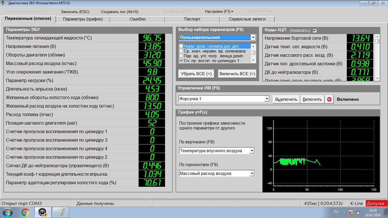

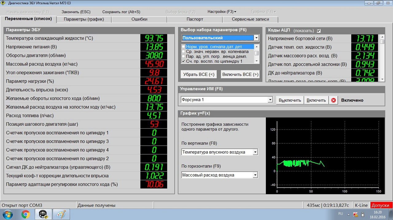

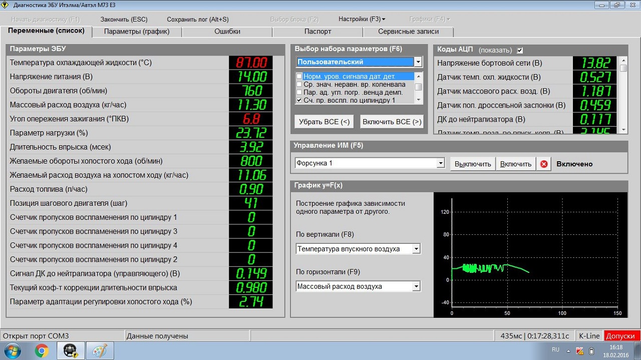

Прошу прощения, что влезаю в диалог. Разбирающиеся в цифрах подскажите. Смущает меня ДМРВ. Особенно расход воздуха при 3000 об/мин. 1 и 2 скрин 800 об/мин, 3 и 4 3000 об/мин. Ваз 21124, мозги м73. Спасибо!

с этим эбу , должон быть 116 ! и точка!

ASRock
да ..чёт многовато на 3000

Да какбэ по текущей коррекции особого то криминала не видно, хотя да, расход на 3000 настораживает, но возможно это "неустаканившийся" режим. С другой стороны, это опять же свидетельствует о "тормознутости" ДМРВ.
Короче, пожелания те же:
1. Хотелось бы увидеть аддитивную коррекцию
2. АЦП ДМРВ нулевого расхода
3. График ДК

alex418 писал(а):
Этот график в проге есть но он идет длинный как его передать, его сфоткать? и при какой работе мотора
Останови съём параметров, он должен "замереть" - фотай.

Вот АЦП сфоткал без завода мотора
Добавлено спустя 3 минуты 44 секунды:
сегодня снял и посмотрел последние цифры на ДМРВ- 037 может подменили! когда то менял датчик фаз на сервисе. Т.е. у меня должен 116 стоять?

ASRock
а как определил? может она поэтому жрет так много бенза
Размер файла: 403.05 KB
Просмотрено: 352 раз(а)

Походу ты даже архив не прочёл... Потому, что если б ты его прочёл, то увидел бы там следующее:
Датчик массового расхода воздуха имеет встроенный датчик тем-
пературы воздуха. ....При возникновении неисправности цепи ДТВ контроллер заносит
в свою память ее код и включает сигнализатор. В этом случае кон-
троллер заменяет показания датчика фиксированным значением тем-
пературы воздуха (33 ОС).
У тебя ошибка по ДТВ есть? Температура входящего воздуха меряется? Температура отличная от 33 градусов?.
Если на первый вопрос ответ "нет", а на второй и третий - "да", то у тебя 116-ый датчик. lol1
Потому, что в 037-ом нет ДТВ и если его поставить без корректировки прошивки (снять флаг ошибки по ДТВ), то будет гореть чек, а диагноза будет показывать постоянную температуру входящего воздуха 33 градуса! lol1
То, что у тебя на корпусе написано 037, дык это может означать только одно, что в этот корпус шуллеры впИхнули ЧЭ (это тот, который прикручен к корпусу хитрыми болтиками) от 116-го. Корпусы то у обоих датчиков одинаковые.

Спиди Гоньсчег
он скорей всего есть... но в проводке не был задействован с эбу предшествующей линейки.
так шта воткнув в его в проводку от 116 , дтв думаю объявитцца..
