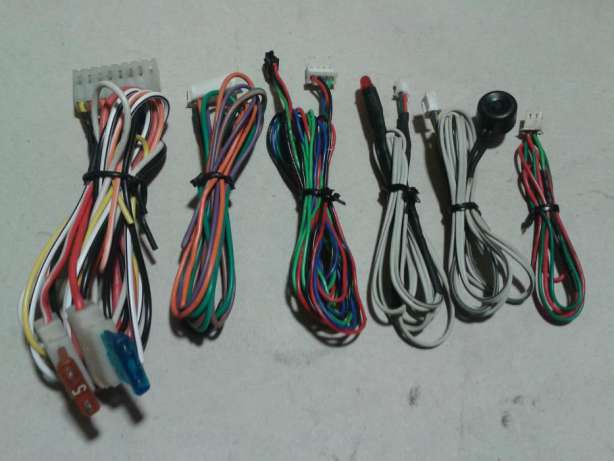

цена400р
Автосигнализация ALLIGATOR LX-770 полностью рабочая,с слаботочным выходом на замки.В комплекте все жгуты проводов,двухзонный датчик удара,светодиод,информация по подключению Брелка НЕТ
Есть смысл покупать?
Надо открывать с пульта (которого нет) актуратор автомолиьный минимум 1. Лучше от 1 до 6.
Брелок покупать отдельно такой же б/у ?
 Размер файла:  39,29 KB
 Просмотрено:  264 раз(а)
 Размер файла:  38,18 KB
 Просмотрено:  276 раз(а)
да
да или от любого старого аллигатора кроме L-530ver.2
http://autoalarms.ru/viewtopic.php?f=49&t=5019

В ней нет управления замками дверей?
Вернуться к началу
vaz5555 сейчас offline Посмотреть профиль Отправить личное сообщение
serge-singer
Сообщения: 2019
Авто: 1) 2107 и сига Alligator NS-205, 2) 21099 и сига Alligator S-800RS, 3)Оpel Omega В 2001г.в. рестайл и сига Alligator S-875RS
Сообщение Добавлено: 03 Май 2016 21:19
Ответить с цитатой
есть, слаботочные, надо 2 реле вешать
инструкции
http://www.autoelectric.ru/autoalarm/alligator/lx-770/lx770m.htm
http://www.autoelectric.ru/autoalarm/alligator/lx-770/lx770ug.htm
