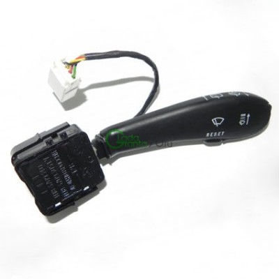

Доброго дня! Поставил в Гранту(стандарт) щиток приборов от люкс! А переключать бк не могу! Купил переключатель с кнопкой а как подсоединять провод не пойму! Помогите кто сталкивался! Pardon

Искать косу с нормы на разборке, и от туда с колодоки на приборку вынимать разъемы gpn все по заводскому выходит Good

Если в жгуте борт.проводки отсутствует ответная колодка,то вновь самостоятельно проложить эти четыре провода от данного переключателя до приборного щитка.

Спасибо, попробую
