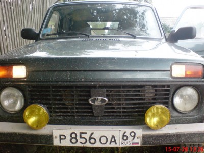

Вкл.ход.огни.
 Размер файла:  248,82 KB
 Просмотрено:  139 раз(а)

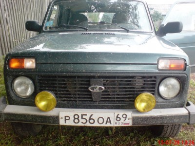

Вкл.габариты.
 Размер файла:  261,21 KB
 Просмотрено:  132 раз(а)

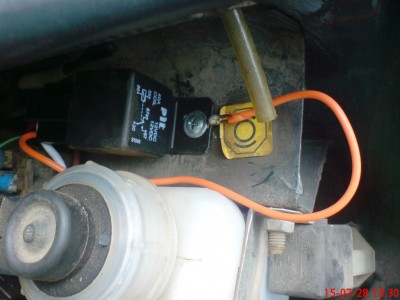

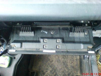

В этом месте установлено реле.
 Размер файла:  258,81 KB
 Просмотрено:  140 раз(а)

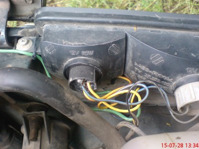

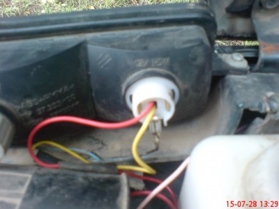

Используется трёх контактный патрон.
 Размер файла:  210,49 KB
 Просмотрено:  135 раз(а)
А здесь из двуконтактного сделан трёх.
 Размер файла:  199,26 KB
 Просмотрено:  133 раз(а)

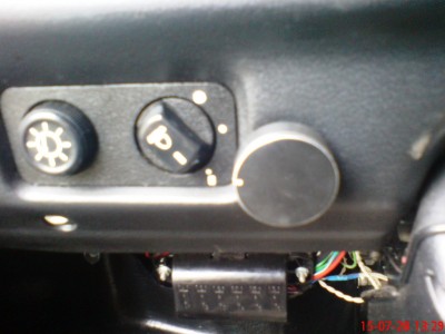

Регулятор паузы стеклоочистителя.1-30 сек.
 Размер файла:  245,35 KB
 Просмотрено:  126 раз(а)

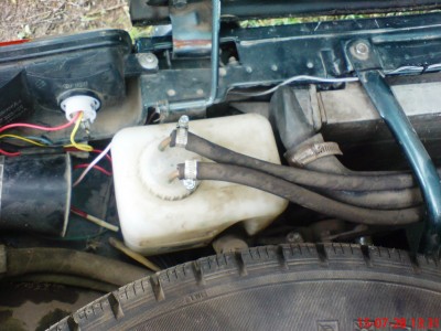

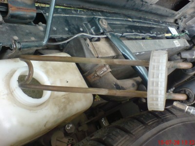

Подогрев омывающей жидкости.
 Размер файла:  216,43 KB
По трубке проходит антифриз.
 Размер файла:  246,17 KB

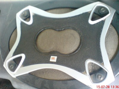

Задние динамики.Многим известен хрип и выход из строя.Что бы внутрь не набился песок,пыль,обтягиваем снаружи (женск.колготки)и забываем.
 Размер файла:  166,54 KB

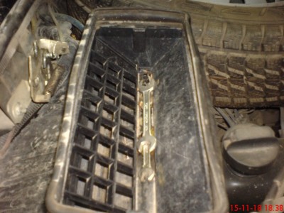

Ключ 10и13 всегда под рукой.

Если не много доработать накладки боковые что бы открывались,то получаем две ниши по бокам бензобака.У меня в одной домкрат,дощечка,балонник и тряпка.В другой ножной насос.Это всё нужно редко и в багажнике не будет мешаться.

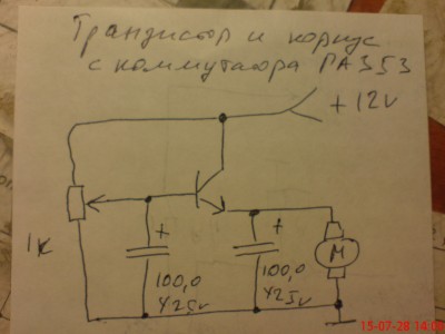

Схема регулятора оборотов печки.Можно поставить наш кт819 на небольшом радиаторе.Регулируется от 0 до макс.
 Размер файла:  198,84 KB
 Просмотрено:  137 раз(а)

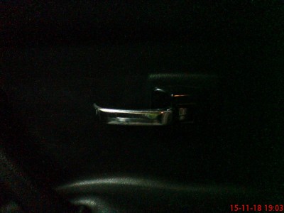

Остаются ручки после замены.Установите их на двери вместо чёрных,и пассажиры не будут искать на ощупь в темноте.
 Размер файла:  170,27 KB

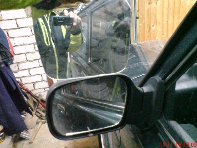

Разбилось зеркало.Не стоит покупать новое в сборе.Купил от грузовика и вырезал по размеру.Далее двусторонний скотч.Ещё осталось на такое же.60 руб.

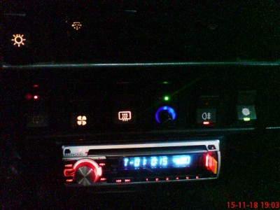

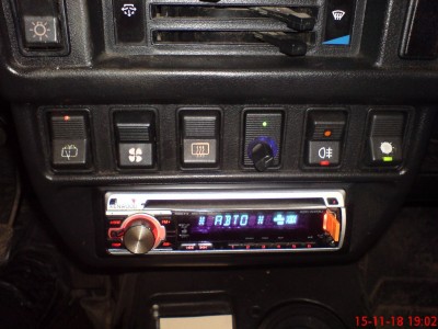

Из кнопок при включении габ.огней с завода светятся только две.И по сей день так.Что бы в темноте не тыкать не зная куда,вживляем светодиоды нужного цвета и размера в кнопки.
 Размер файла:  219,57 KB
И в темноте точно не промахнётесь.Синий кружок индикатор работы печки .Внутри регулятор.
 Размер файла:  225,35 KB
 Просмотрено:  138 раз(а)
