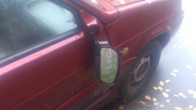

И еще, подонки ночью выломали правое зеркало. Самостоятельно его реально установить? Там не видно никаких креплений.
А я сегодня записан в ГАИ по электронке. Не пройду ведь осмотр так.
Поставил новое зеркало. В магазине очередь за зеркалами. Какие-то кретины ночью поработали.
