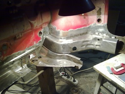

Alexey00000 писал(а):
b 6 но только чуток выше. Впринципе там же.
Их там две, вернее три. Заглушки должны быть. А вообще это не нормально. Где-то снаружи дыра нехилая. Или связка лонж моторный щиток, или лонж низ лопуха, или лопух стойка. Это если лужи. А так может и сверху, внутри стойки течь.
 Размер файла:  175,64 KB
 Просмотрено:  37 раз(а)
луж не было вообще. еле мокрая шумка
В смысле лужи на дороге. При движении, через гнилые дыры, забрызгивает внутрь лонжа.
ожно по подробней? дыры в стойке?
Ну, например так. Но дыры снизу, более вероятны.
 Размер файла:  198,52 KB
 Просмотрено:  34 раз(а)
