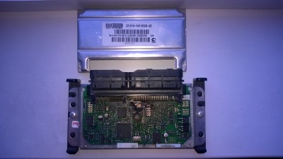

С неправды я начал,7.3-й был,но не принципиально,а так элементарно.До меня хозяин сменил катушку.Не помогло,позвонил мне,привёз мне на работу снятые "мозги",вскрыл,визуально через лупу-трещина на резисторе(не помню формфактор,по виду как пластинка,зелёная,сопротивление 0,02 Ом,очень дефицитный,обычно ставят перемычку,но диагностика может ругаться),обрыв.Всё сразу понятно-КЗ в ключе.Остальное дело техники.Не страшно,меняется легко.
 Размер файла:  466,26 KB
 Просмотрено:  81 раз(а)
Это донор.Пригодился.Не выкидывайте горелые ЭБУ
