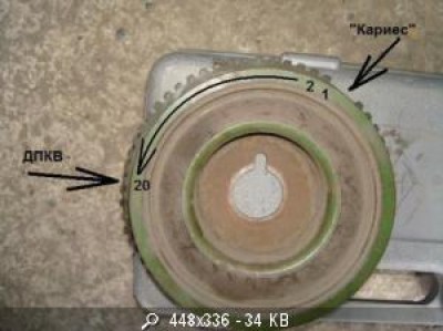

ВМТ поршня уточняется по риске маховика в окошке картера сцепления
Вот тебе картинка- 20-й зуб при ВМТ поршня в 1-м цилиндре должен встать точно напротив сердечника ДПКВ.
Спрашивай,если что непонятно.
Вообщем глянул я зубья, у меня стоит 15 зуб на против сердечника, поехал исправлять
Значит диагноз был правильным.
Видишь как все просто?! supercool
поехал исправлять
Исправляется только заменой диска,если конечно не выпал фиксирующий его штифт.
поехал исправлять
Штифт забил обратно временно, все исправил.
