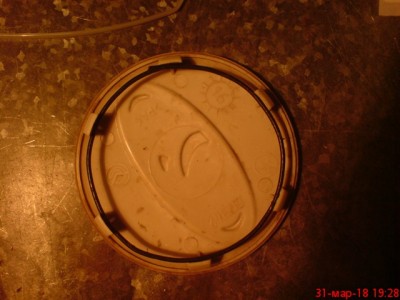

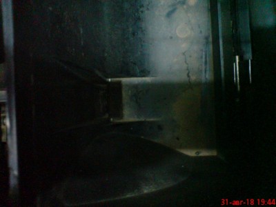

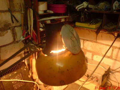

Стал менять колёса зимние,и заметил что заглушки в литых родных дисках вываливаются от небольшого нажатия.Защёлки пластиковые прогнулись внутрь и не пружинят на двух колёсах.Что бы вернуть их в первоначальное состояние,вставил внутрь пружинящую проволоку и дал время нагреться.
После этого всё встало на свои места.\Ну это так на всякий случай,посмотрите если у кого такие же,что бы не потерять\.
А в целом через три дня будет год как эксплуатирую,прошёл 10000 км.Всё работает,нареканий нет,ничего не менял.

Нагревал на лампе в гараже пока менял колёса.

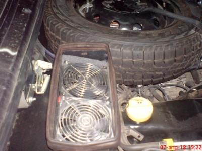

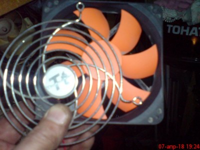

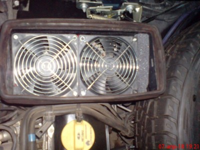

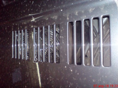

Кому шум печки мешает ,можно так.Обдув не много меньше чем от первого положения родной печки.По городу самое то.Теперь в первом положении регулируемое число оборотов штатной печки,а во втором эти два вентилятора.
С наружи.
 Размер файла:  90,72 KB
 Просмотрено:  124 раз(а)
Встают как родные,под небольшим углом.
 Размер файла:  91,06 KB
 Просмотрено:  122 раз(а)
С одной стороны небольшую щель закрываем поролоном.
 Размер файла:  90,44 KB
 Просмотрено:  127 раз(а)
Вентилятор охлаждения от компьютерного б.п.
 Размер файла:  98,35 KB
 Просмотрено:  120 раз(а)

механн писал(а):
Кому шум печки мешает ...
Это всего лишь как вариант .При желании можно подобрать вентилятор с нужной мощностью и оборотами,в другом исполнении,с встроенным или наружным регулятором оборотов. Wink

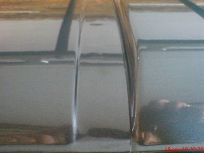

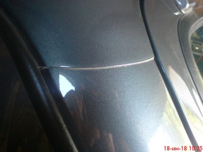

Изменение полярности при покраске принесло результаты.Ни малейшего намёка на отслоение,по сравнению с предидущим авто. Good
А вот коврик в багажнике не ложится полностью,из за изменённых обшивок на арки колёс. nea

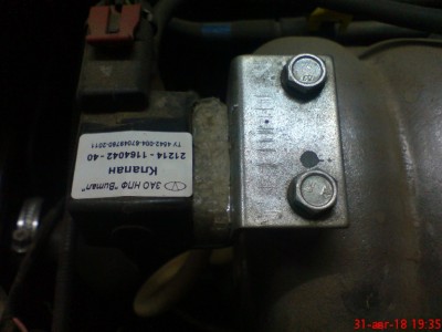

"Ловил сверчка" под капотом.Поймал,датчик,между корпусом и пластиной кусок утеплителя заткнул его навсегда.

El Dron писал(а):
ужос какой, если руки не для скуки, турбинку от зубила в этот короб вкорячить мона
Да, можно.У кого с кондеем ,так и сделано с завода насколько помню.Только лишнее всё это,для эстэтов.И так всё хорошо работает,кому нужен супер комфорт,так это пожалуйста в иноземные транспортные средства.Правда у них цена "чуть повыше".
