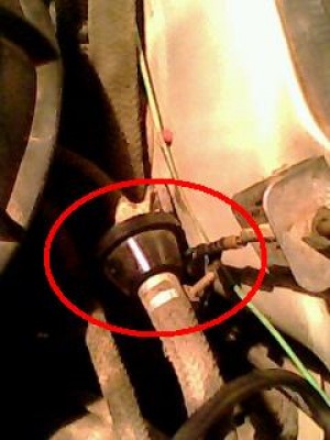

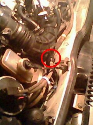

Сообщение Добавлено: 24 Февраля 2011 13:15
Ответить с цитатой
Я вот помню, летом у меня тачка плохо заводилась и БК выдавал ошибку "Обрыв цепи управления форсункой 3" - как выяснилось сдох ДПРВ. В нете нарыл, что такая ошибка появляется при выходе из строя ДПРВ. Сейчас вот одолели пропуски воспламенения. Причём скачут по цилиндрам. Менял ВВ провода, свечи, МЗ, промыл форсунки с разбором рампы, отрегулировал клапана и не хрена.
Вопрос 1: а могут ли быть пропуски воспламенения из-за ДПРВ?
Вопрос 2: в каком именно месте может расслаиваться шкив привода генератора (демпфер). Тоже гляну.
Вопрос 3: когда сливал бенз из бака путём замыкания контактов бензонасоса, в тишине под капотом услышал как из вакуумного регулятора угла опережения зажигания идёт некий звук, как будто он либо засасывает воздух, либо выпускает его. Так и должно быть или он пропускает? И вообще могут ли быть пропуски воспламенения из-за него? На рисунке обведён, если это вообще он. Идёт от адсорбера к дросселю.
63 это не он. Тут нет такого устройства вообще!
