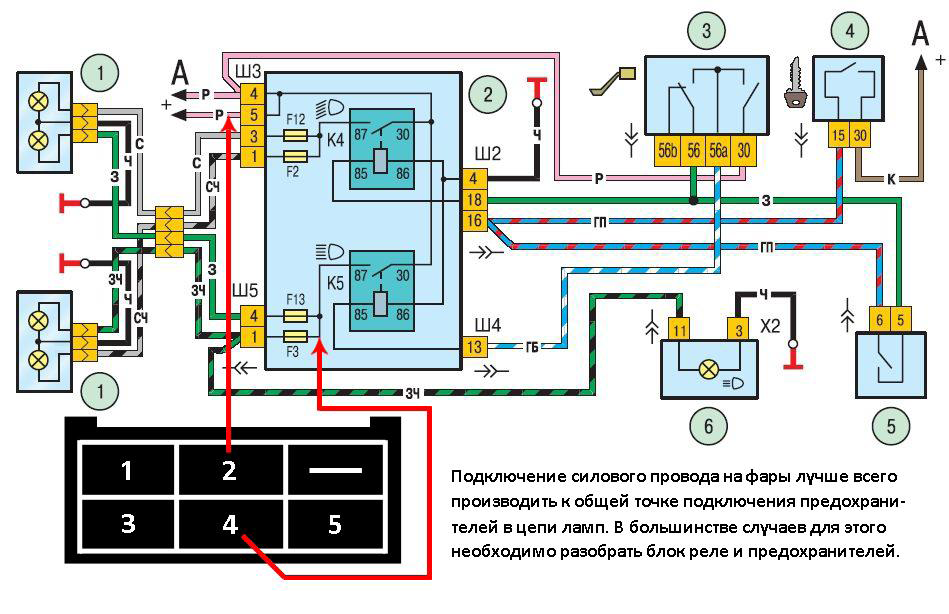

cry
Может знает кто, как подключить контакт №4 в схеме. С №2 все понятно, а вот до №4 нужно разбирать.
