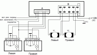

Хочу блок управления в подлокотник, как на дорогих иномарках (с)
Вот так:
Тока это калиновский блок на 2 стекла, а я хочу на 4. Калиновский на 4 тока с джойстиком на зеркала. Нашёл волговский, вот такой:
Кто-нибудь пробовал такое ставить? Оно помещается туда?

Волговский должен войти. По крайней мере, у Xpert, в люксовую обшивку вставал на 15-ке.
Блок от Волги слаботочный, заменив механизмы кнопок на калиновские, можно подключать к штатным разъемам. Правда выйдет дороговато.

usv, у меня девятые обшивки. Главное чтобы по высоте поместился.
А калиновский силовой? Может и на две кнопки сделаю...

.kkursor писал(а):А калиновский силовой?
Который на две кнопки - силовой.

Бери тогда уже с доводчиком
beta-10, у него через кнопки слаботочка, через сам блок - сила. Управление будет, как на ино - в одно касание.

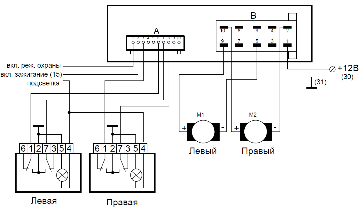

Какая схема подключения ЭСП?

Xpert писал(а):maximk
Тупо воткнул вместо штатного тросикового.
Xpert
Свой человек
Сообщения: 4177
Проверьте просадку напряжения при включении ЭСП. Масса ЭСП, насколько я помню, находится у водительской стойки, под торпедой и шумоизоляцией, толи саморезом закреплена, толи на шпильке блока ЦЗ висит.

Xpert писал(а):Масса ЭСП, насколько я помню, находится у водительской стойки, под торпедой и шумоизоляцией, толи саморезом закреплена, толи на шпильке блока ЦЗ висит.
Самозом. И насколько мне помнится с каждой стороны своя масса.
Xpert
Свой человек
Сообщения: 4177
raven_ писал(а):И насколько мне помнится с каждой стороны своя масса.
Неа... Силовая масса в одной точке, у водительской двери, а та что у пассажирской стороны - это на подсветку.

Может быть. Но точно помню что справа сопля прикручивалась.
Xpert
Свой человек
Сообщения: 4177
Я тебе даже цвет этой сопли назову - коричневый
Идет в 5 клемму колодки выключателя ЭСП пассажирской двери.
