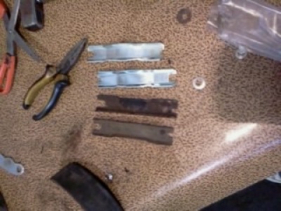

Исполнил все прихоти ручника! gpn Поменял всё.... правда, не сам.... Барабаны, колодки, троса, пружинки, рычаги - за исключением распорных планок! Новые из ремкомплекта оказались хоть и длиннее, и при новых барабанах и колодках казалось, что их будет "многовато", но у них нет подштамповки (под пружину? или ступицу??)! Решили пока обойтись без экспериментов, так как менялось ещё много чего, были поэтому оставлены старые планки. Как оказалось, регулировки ручника осталось совсем мало.... на раз, может быть! То ли новые троса длиннее?... Барабаны чугунные, и после первого же дождика понял, что их надо было покрасить!! Поржавели, сходу... Причем вперед тот, со стороны которого шел дождь...
Вопрос: Без подштамповки распорные планки пружине(ступице) мешать не будут?
Описание: Новые(блестящие) - длина 112 мм, старые с подштамповкой - длина около 109 мм.
