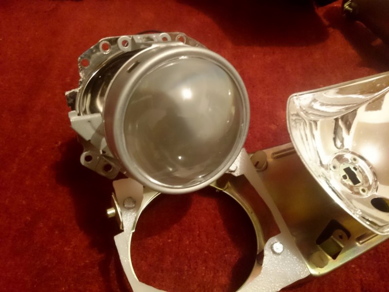

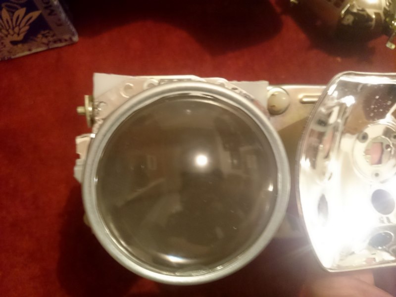

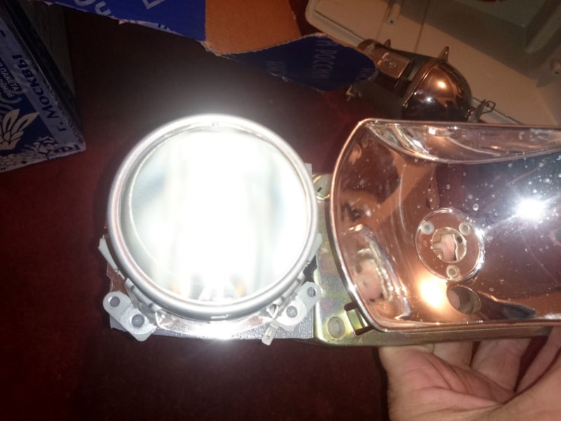

Перед разламыванием фары зарисуй положение ближнего и дальнего. Т.е. кладёшь фару в определенное место и включаешь. На стенке обводишь пятна света мелом/маркером. После внедрения модуля ближнего кладёшь фару в то же место и опять включаешь. Ближний должен светить точно так же по высоте (по ширине - будет раза в 2-3 шире, это нормально).

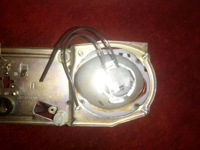

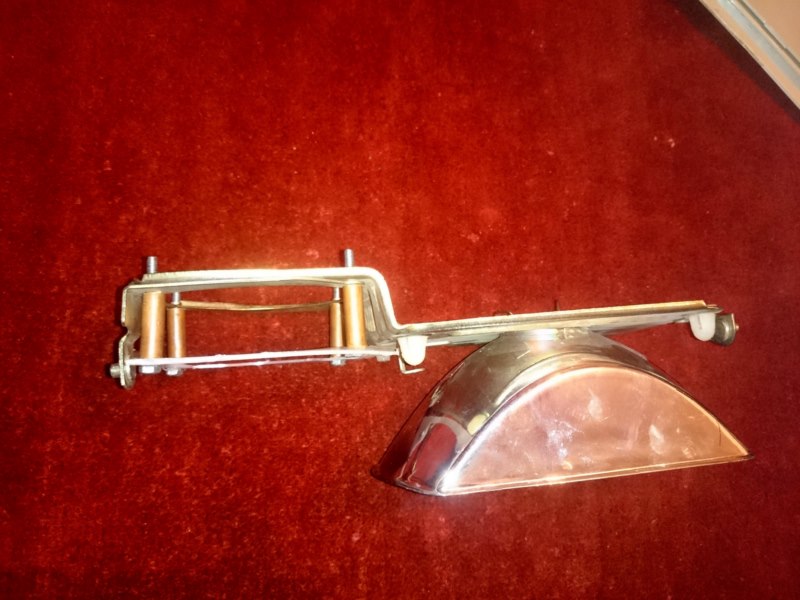

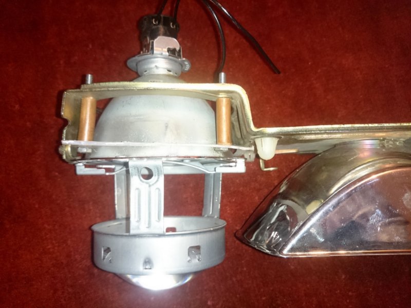

P.S. Я когда линзы монтировал получилось очень легко: потребовалось 4 проставки (китайская гайка-муфта М7 или М8) и 4 длинных болтика с гайками. Ну и просверлить отверстия в каркасе фары по-месту. Т.к. передняя часть отражателя осталась параллельной держателю, никаких регулировок не понадобилось.s-nt писал(а):как сильно это влияет на свет?
