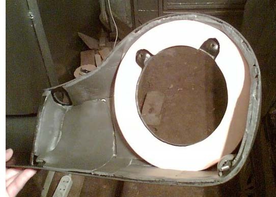

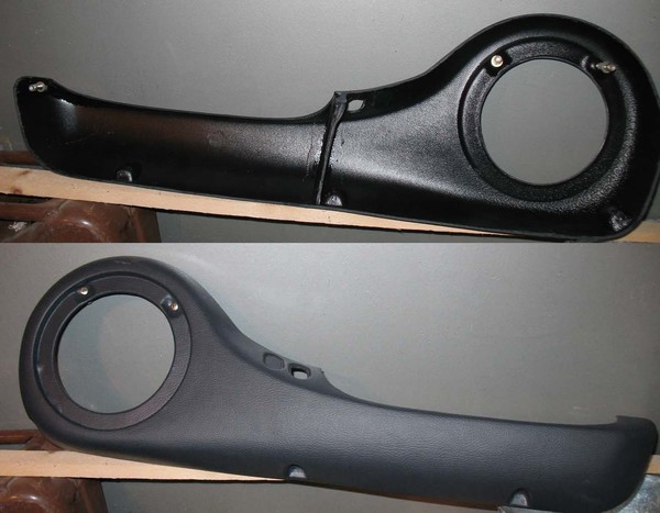

Поделюсь своими самоделками, мож кому интересно будет))

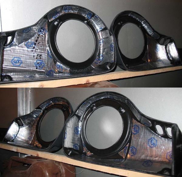

Вот такие подиумы были куплены
после наклейки вибропласта:
и изолона:

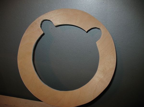

прикрутил для жесткости фанерное кольцо:

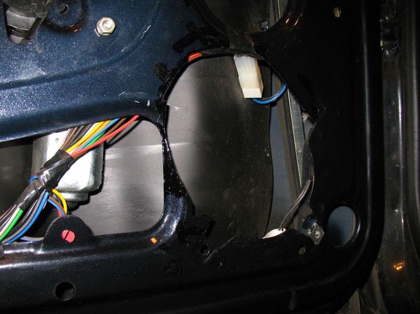

Подрезал дверь:

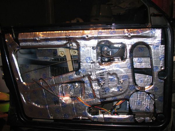

и проклеил вибропластом

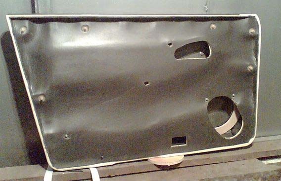

Обшивку обклеил изолоном
