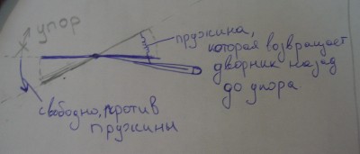

Ну чтоб не было левого участка.
Надо мутить что то типо дворников пазика
Как раз
Vik и идет к этому, тока пока без доп тяги...
Доп тяга решит все проблемы.
Ещё у меня в голове родилась конструкция похожая на дворники фар на 2105... Там 2 упора и сверху и снизу. Можно ещё пружину сделать чтоб в промежуточных режимах дворник был жестоко зафиксирован.
Сообщения: 24785
Откуда: Лазаревское
Vik писал(а):
х123ас, погоди...
не, у меня простой сток, я в ответ на текст
Andrew White написал что скорость махов устраивает.
Andrew White
Сообщения: 6932
Откуда: St.P
Авто: FM4

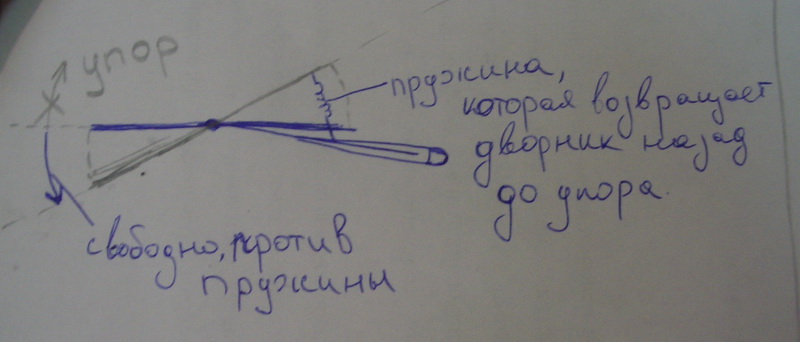

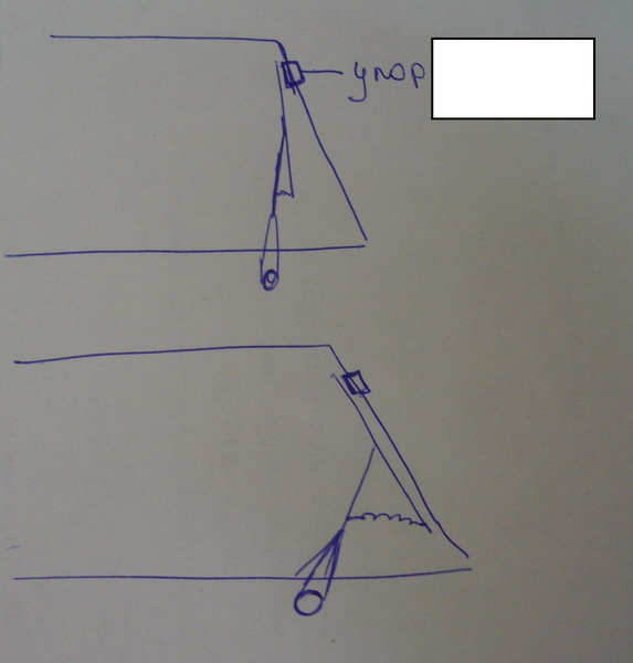

Вот набросал схемку. (внизу прикрепил)
Получиться, что до упора на лобовом стекле все как обычно... а потом дворник немного загибается к краю...
Пружина должна быть всегда немного в натяге, в этом поможет упор на дворнике. То есть сама щетка вращается в одну сторону, а в другую тупо упирается.
Кароче как то так мне это видится... Потому что я так подумал доп тяга жуткие проектировочный гемор.
