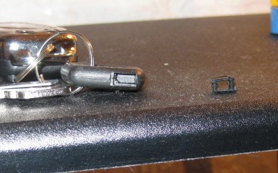

У меня не так, щас фотку скину
DriveR_F
Сообщения: 18
Откуда: Ленинградская обл.
Авто: ВАЗ 211540 1.6i V8
Вот так выглядит (фото 4мб)
Иголкой пробовал подковырнуть, не выходит

DriveR_F писал(а):У меня не так,
Как в том анекдоте - вжик, а теперь выковыривай.
Отломал крышку просто.

Да ладно, я и с красного ключа снял, точно так же. Да и сама заглушка выглядит немного не так как на твоей фото. И следов отлома никаких
Rover_61reg
Сообщения: 16664
Откуда: Рост. обл.
Авто: 2114->Оващ Астра J
DriveR_F писал(а):Да и сама заглушка выглядит немного не так как на твоей фото.
Фото отсюда
http://www.chipdiagnost.narod.ru/aps1.html#loc1, нажми на АПС-6.
Хотя на твоей фотке, похоже, что не так (в смысле, что ключ тупо замурован).
