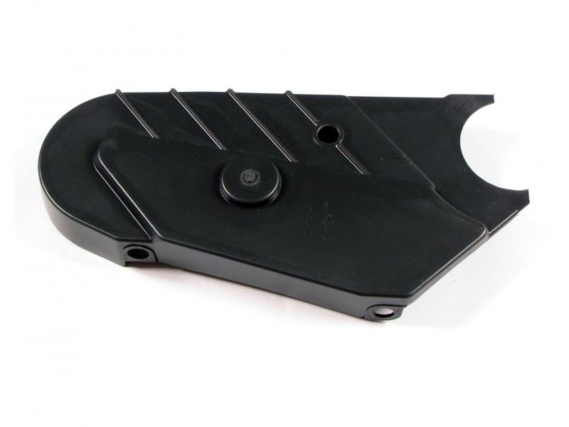

Мастер на СТО сказал , что этот кожух не особо защищает от попадания всяких штук (особенно мелких) в рабочую зону ремня, зато без кожуха очень удобно мониторить состояние ремня и своевременно принимать меры. Прав ли мастер ?

Kosateg писал(а):Прав ли мастер ?
Нет.
Самая главная неприятность при незакрытом механизме - пыль (очень хороший абразив). Шестерни ею спиливаются довольно быстро и откатав 1 ремешок при замене поменяешь еще пару шестерён. Ремню, понятное дело, жизни пыль тоже не добавляет. Обильное поливание дерьмом из луж на пользу элементам ГРМ также не полезно, а поймать камень/гвоздь/саморез/прочее - скорее дело случая и зависит от кармы
За состоянием ремня следить надо дважды: при его установке и спустя 5-10 тысяч слазить проверить натяжку. Более он не беспокоит (при условии, что все относящиеся запчасти куплены не самые дешевые и ставил всё это не советчик снять вообще щиток).

Сообщения: 42136
Kosateg писал(а):Мастер на СТО сказал , что этот кожух не особо защищает от попадания всяких штук (особенно мелких) в рабочую зону ремня, зато без кожуха очень удобно мониторить состояние ремня и своевременно принимать меры. Прав ли мастер ?
беги от такого мастера и чем быстрее тем лучше, пока он тебе ещё чего нить не сказал снять
если не гнуть металлический щиток ломами то кожух пластиковый прилегает плотно к щитку с завода и нет никаких щелей чтоб туда что то могло залететь адовое.

Он закрывает ремень полностью по периметру, мастер какой то ломастер

алекс спб
Сообщения: 6618
Откуда: Спб
ездил года полтора без кожуха
на жор шестерен не влияет у меня
ремни рвал,шестерни смотрел-нет износа
тока недавно одел к зиме-чтобы слякоть не летела от колеса-снял локера и часть защиты ушла
с открытым ремнем лучше видно натяжение на х.ходу-и подтягивать его нужно чаще-каждые 3-5т новый и потом каждые 10т

pleschner
Сообщения: 1656
Ну по поводу не полностью защищает от попадания - это да.
У меня порвало свежий ремень при движении по мелкой щебенке.
По поводу защищает или нет - ну суньте руку туда на работающем двигателе. А если не дай Бог рукав затянет при элементарной доливке незамерзайки в задний бачек?
Хотите жить - ставьте все кожухи на место.
Хотите стать инвалидами? - можно и без капота ездить.
Не от грязи они ставятся в первую очередь.
Хотя сувдя по количеству глины смываемому именно с этого кожуха и от неё тоже...

pleschner писал(а):А если не дай Бог рукав затянет при элементарной доливке незамерзайки
Помню был случай,знакомый рассказывал,на приоре мужик менял ролики ремень.Поменял - завел,все отлично работает.Кожух пока не ставил.И тут он на работающей машине увидел грязь какую то на ресивере....ну и тряпочкой решил вытереть...Короче конец тряпки затянуло под ремень,итог - машина заглохла сразу и больше не завелась. Согнуло клапана
.Ну и тип попал на переборку ГБЦ из-за какой-то грязной точки которую захотел вытереть...
