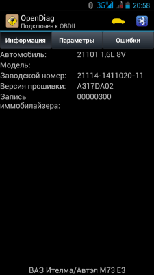

M73 EURO-III работает.

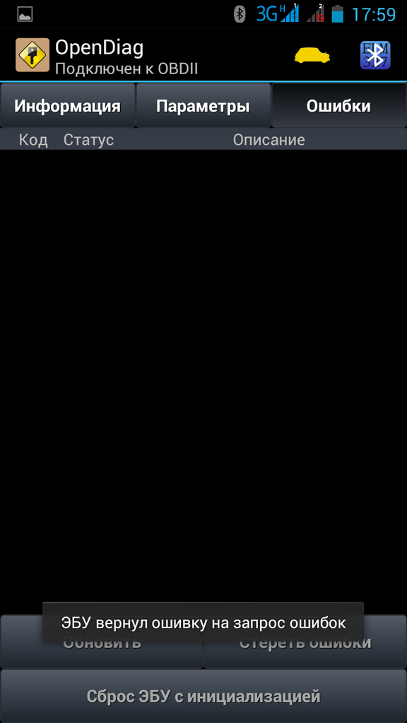

sidrva писал(а):alex-7 писал(а):ПОПРОБЫВАЛ ОБНОВЫ! всё работает, но если сделать сброс с инициализацией, то после ничего не работае-ни параметры не отображает-ни инфу эбу, ничего короче нет, но стоит переподключиться с ЕЛМОМ- всё работает, но опять же до сброса с инициализацией
вот лог
Я тут попоробывал на своей, правда с последней версие 2.0.8, но в последней версии до кода со сбросом и иниц. не добрался! Дык у меня работает, сама прога перерподключается к ЭБУ, после всех щелчков релюшек. Ни чего не понимаю! Может для твоего эбу надо только переподключаться?! По логам ответ от блока после сброса с иниц. на все последующие команды цитирую док.: "Запрос отклонен, но приемник не специфицирует причину отклонения". Может надо подольше подождать пока значек машинки не станет желтой? Короче попробуй версию 2.0.8 и отпишись, а там буду думать!
Ня Январе5.1 Е2 и на M73 EURO-III не переподключается.
Выдаёт вот такое

sidrva писал(а):Лог выложите с закладкой Информ!
Расскажите как ?!
sidrva
Сообщения: 427
Откуда: Красноармейск Мос. обл.
Авто: ВАЗ-21074
Suse писал(а):sidrva писал(а):Лог выложите с закладкой Информ!
Расскажите как ?!
Как включить лог в справке написано.
Подключиться к машине, перейти на вкладку Информ...
Папку OpenDiag в архив и сюда.
