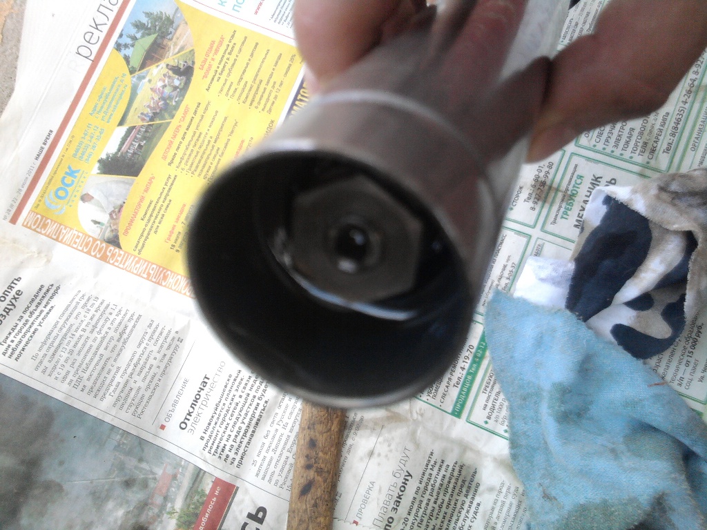

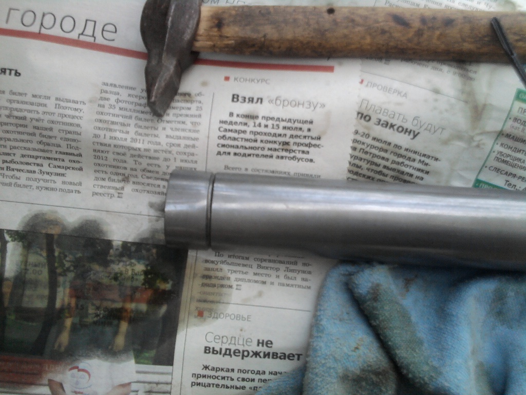

Привет народ ! Занялся я разборкой стоек чисто для личного опыта . Стойка десяточная - разобрал снял ножом нижнюю часть ( клапан сжатия) и понял что дальше не разберу ( поршень просто не вылезет из за этого буртика ) А можно ссылочку где ребята вставляли ино патроны в сапоги 2110?

Зажми шток в тисках и открути гайку. Вытряхни потроха. Поршень пусть там и остается. На обратной стороне этой "трубы"-рабочего цилиндра, ограничение поршня должно быть точечным кернением(на неразборе). Где то читал как от него избавиться, но забыл... У разбора поршень должен выниматься.
