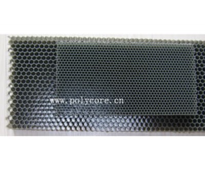

Для встраивания в корпус штатного фильтра нужен вот такой сотовый поликарбонат с самой мелкой ячейкой (в номенклатуре 3мм) и тощиной 12-15мм. С обеих сторон обкладывается микронными нержавеющими сетками (ячейка 0,04мм проволока 0,03мм), на которые подаётся высокое нпряжение.
Почему ячеистый диэлектрик. Экспериментируя с коронными разрядами, заметил: если между иглой и сеткой проложить ячеистый диэлектрик (у меня был обычный пластмассовый рассекатель от кухонного смесителя) то угол и интенсивность разряда увеличивается.
