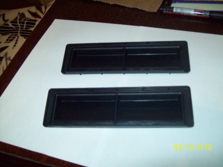

Заказал на экзист.ру

lexikon, ранее в теме был каталожный номер, 2-3 страница. Клпана хундаевские, от акцента кажись.
Сергейй

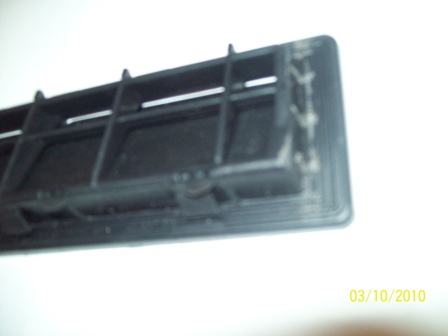

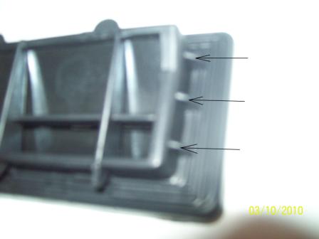

От Акцента.Поролончик по периметру убрал-всё равно герметиком мазать.И подпилил боковые рёбрышки-не вижу в них смысла.
БЛИ-ИИИН!!!фОТКИ НЕ ПРОХОДЯТ!Пишет,что очень большие,а уменьшать уже некуда.Буду пытаться.

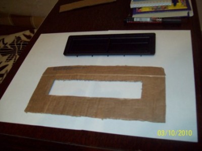

Дальше сделал трафарет из картона,что бы размечать было удобнее.
Размер файла: 31.93 KB

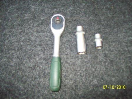

Нужна трещётка с головкой на 10 для боковых креплений и удлинённая головка на 13 для креплений сзади.
Размер файла: 46.62 KB

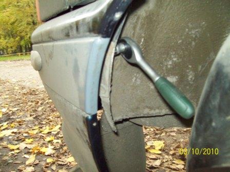

Снимаем колесо,откручиваем подкрылок,можно не весь,а только со стороны бампера.
Размер файла: 52.33 KB

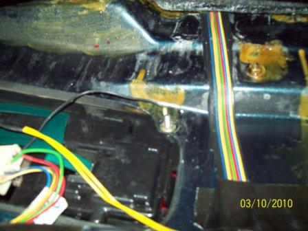

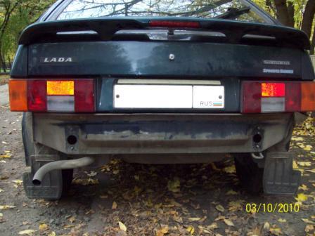

После снятия вид сзади.На удивление взади нет грязи вообще!А тёмное на фотке-это антикор.
Бампер у меня внутри состоит из пластиковых сот,говорят бывает ещё с железной балкой.Но думаю в любом случае выштамповки на кузове должны быть одинаковые.
Размер файла: 49.46 KB

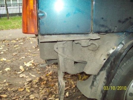

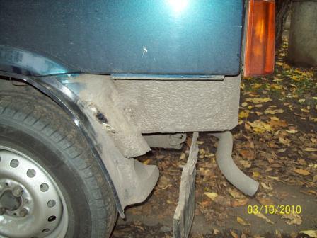

Вид слева.Ну очень много грязи,да и клапан не влезет.По размеру может подойти от Мерса А-класса.
Размер файла: 49.75 KB
Просмотрено: 253 раз(а)

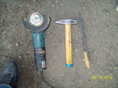

Необходимый инструмент.Болгарку лучше взять с максимально сточенным диском-им удобнее.Пробовал пильнуть лобзиком-неудобно,нет ровной поверхности,пилка играет.Напильник квадратный-для углов.
Размер файла: 47.88 KB

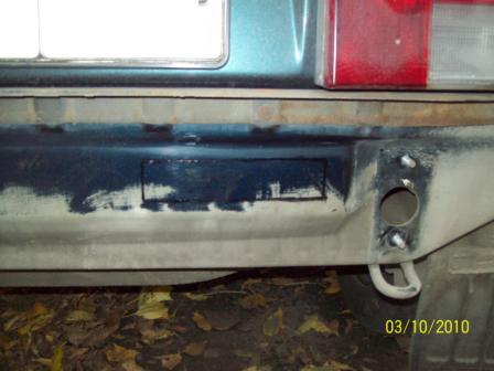

Размечаем при помощи шаблона.
