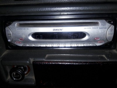

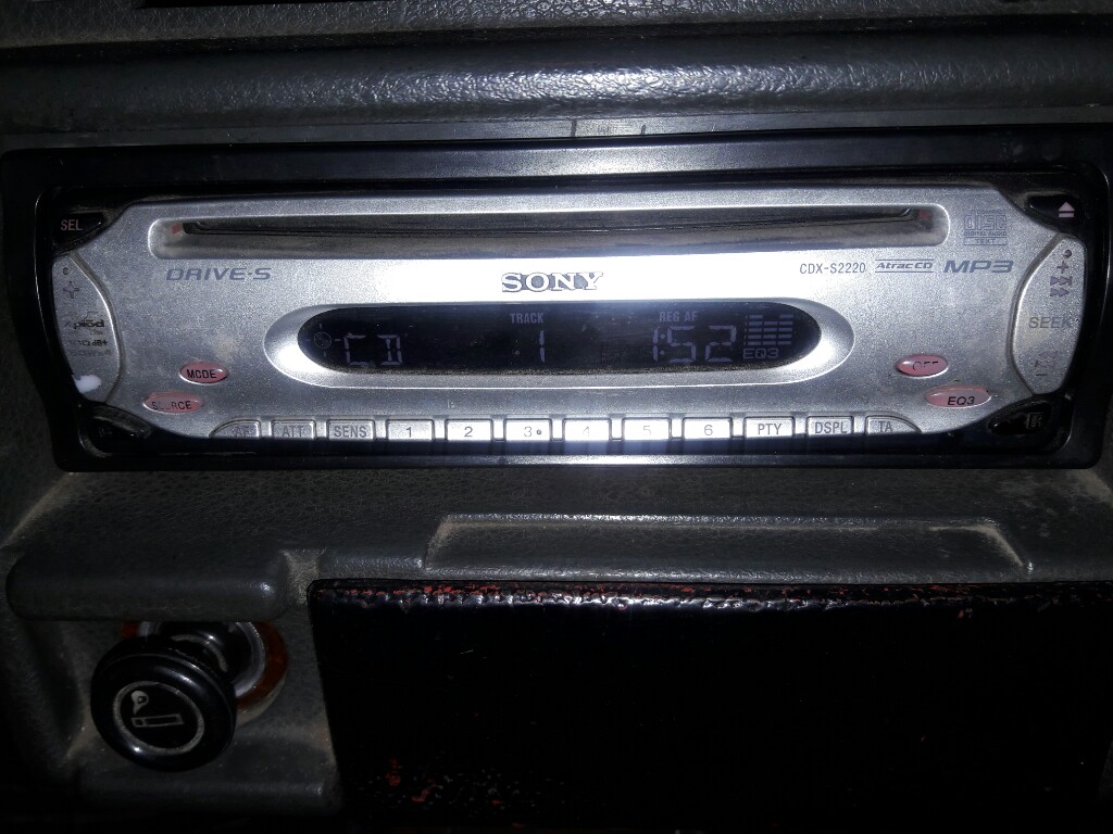

Хотел вчера подключить "балалайку" по этой схеме.Но,сначала проверил,уменьшится ли потребление в спящем режиме при отключении красного провода.Проверил-не уменшилось.У меня счас жолтый и красный вместе,через пред,напрямую к +АКБ.Не стал ничего менять,оставил всё как было.Сейчас сигналка (на охране),магнитофон,реле ДХО-потребляют вместе 29мА.Думаю это не так много.Реле ДХО по инструкции должно брать 12мА,по факту-6-8мА.P.S В "балалайке" с завода предусмотрена возможность подключения красного и жёлтого вместе.

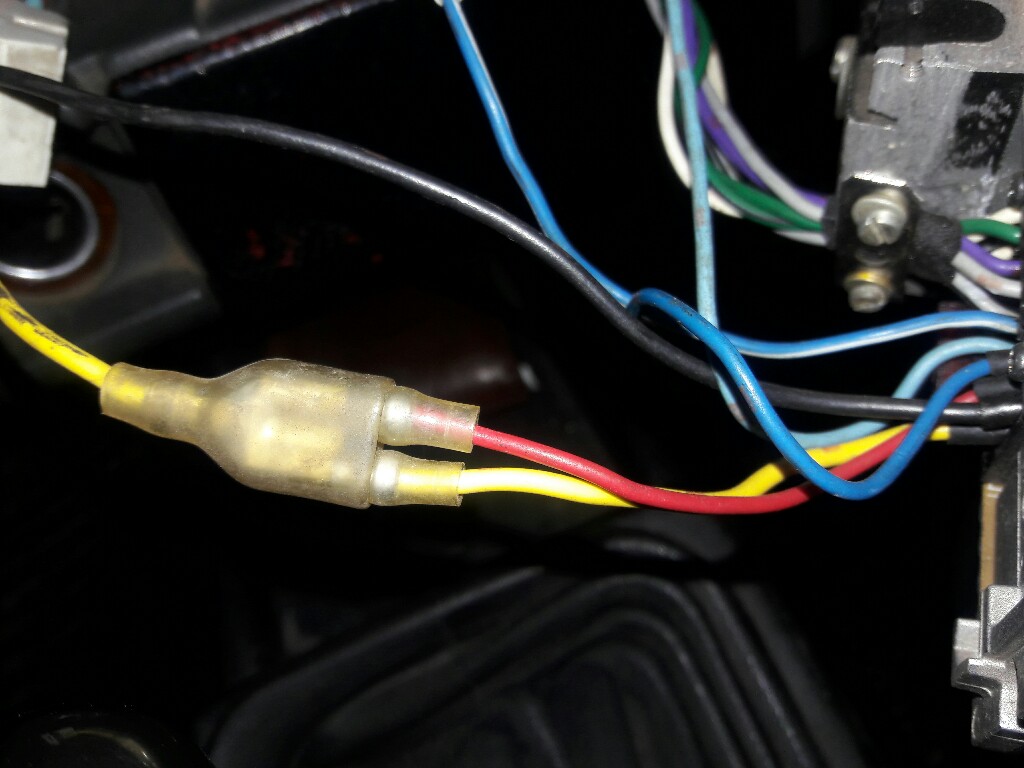

OSIRIS-UA писал(а):проверил,уменьшится ли потребление в спящем режиме при отключении красного провода.Проверил-не уменьшилось.
Проще было иначе проверять.
Из тройника на фото вытащить правые ЖЕЛТЫЙ и КРАСНЫЙ провода.
Между тройником и ЖЕЛТЫМ включить амперметр и запомнить его показание,
затем к тройнику подключить еще и КРАСНЫЙ.
Разница подскажет нужно ли расцеплять КРАСНЫЙ от ЖЕЛТОГО.
OSIRIS-UA писал(а):потребляют вместе 29мА.Думаю это не так много.
Вполне приемлемо.
Столько же жрет инже/авто БЕЗ доп.девайсов.

т808 писал(а):Из тройника на фото вытащить правые ЖЕЛТЫЙ и КРАСНЫЙ провода.
Вытащил!
т808 писал(а):Между тройником и ЖЕЛТЫМ включить амперметр и запомнить его показание,
120мА-4секунды-1.01мА
т808 писал(а):затем к тройнику подключить еще и КРАСНЫЙ
Подключил:засветилась подсветка (250мА)-нажал кнопку "OFF",потухла-120ма-4сек-1.04мА
т808 писал(а):Разница подскажет нужно ли расцеплять КРАСНЫЙ от ЖЕЛТОГО
Думаю ненужно расцеплять
OSIRIS-UA писал(а):Между тройником и ЖЕЛТЫМ включить амперметр и запомнить его показание,
Отличный результат.
OSIRIS-UA писал(а):КРАСНЫЙ
Шикарный спящий режим у этой балалайки.
OSIRIS-UA писал(а):Думаю ненужно расцеплять
Конечно не нужно.
