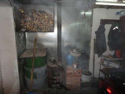

digalex
Сообщения: 36
Откуда: Кемерово
У мну вот такая буржуйка, честно говоря лучшего и не нужно. ИМХО
Щас вот месяц не ходил в гараж, в гараже минус 8, на улице -32. Если щас затопить печку, топлю углем, то через 30-40 минут температура в конце гаража будет 15-18 градусов.
| DSC00617.JPG |
Вот такая печурка. |
59.4 KB |
502 раз(а) |
