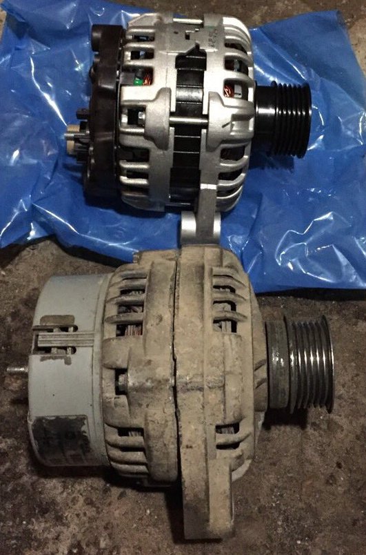

Я недавно тоже менял родной 80А прошедший 150ткм (кстати не умерший, а просто зашумевший). А т.к. на авто с ГУРом снятие генератора еще то удовольствие решил не ремонтировать старый (подшипники, контактные кольца тоже "подошли"), а поставить новый и чтоб не играть в лотерею с КЗАТЭ поменял на BOSCH F 000 BL0 652 (110A) "сделано в индии", благо достался относительно недорого.
З.Ы. там оказывается еще и обгонная муфта на шкиве есть - весьма приятная вещь!
