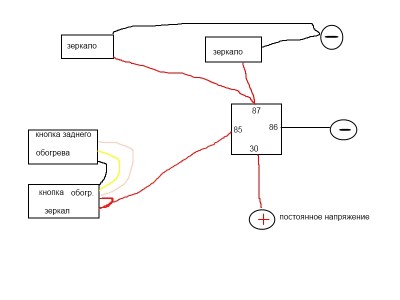

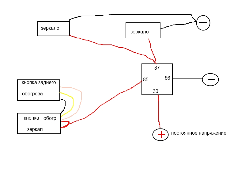

Николай21124
Сообщения: 6
Откуда: чебоксары
Авто: ваз 21124
BOTANEG помоги определиться
| подключение обогрева.jpg |
Вот такая схема подойдет?? посоветуй пожалуйста!!! евро панель люкс!!! |
67.19 KB |
258 раз(а) |
Tratil
Сообщения: 478
Откуда: Липецкая обл.
Авто: У жены!!! (Фокус 2/1,8)
http://www.autolada.ru//files/_ae__2_107.jpg вот схема исправленная для европанели. Все расписано в этой теме, да же с номерами контактов в колодке. Делай все правильно через ЧЯ и реле. У меня второй год все ок. Без зажигания не работают.
