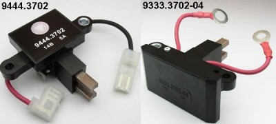

Зачем вообще ВТН выпускает РН 9444.3702 ???
Если сравнить описание РН 9444.3702 с РН 9333.3702-04, то заявлены для установки в одни и те же генераторы 9402.3701-03 и 9402.3701-04.
Но почему контакты разные (смотрите фото)?
| ВТН РН 9444.3702 и 9333.3702-04.jpg |
20.51 KB |
656 раз(а) |
Yurik 999
Сообщения: 8999
Авто: Vesta SW Cross GFK33
bibikin писал(а):Но почему контакты разные (смотрите фото)?
Потому, что РН 9444.3702 был изначально сделан именно под монтаж на генераторы 9402.3701-03 и 04, а у них вот такой диодный мост
РН 9333.3702-04 более универсален, он предназначен для установки на все семейство генераторов 94.3701/9402.3701 и подходит для монтажа на мосты, не имеющие специальных клемм на выводах
W и
В+.
