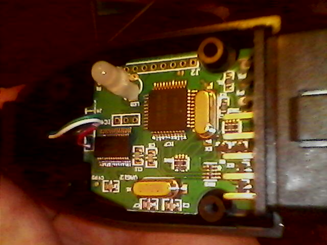

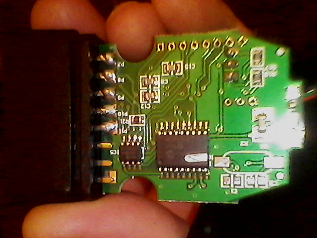

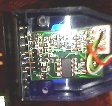

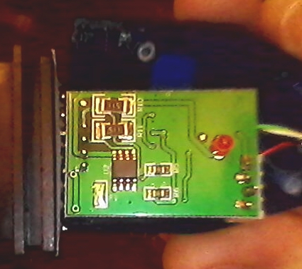

В свою очередь выложу фото содержимого KKL-VAG 12.12, корпус чёрный и KKL-VAG COM 409.1, корпус синий.
Вскрыл намедни для изучения и вот результат. Совершенно разная схема постороения на одинаковом чипе FTDI232. K-Line в обеих задействована но CAN K-Line не видит.
Сегдня вечером, по вашей подсказке, вскрою мини и сравню по построению схемы кто же он, CAN или K-Line.
До завтра.

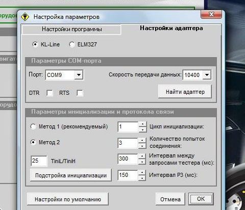

Zhenya1777 Опендиаг включаешь, жмёшь настройки к-лайна, ком порт выбираешь, жмёшь вариант 2 и на подстройку инициализации, всё.
Бортовик с диагностикой, занимает к-линию, мешает шнурку другому.

мой адаптер колосально отличается!
могу скинуть фото моего и знакомого
