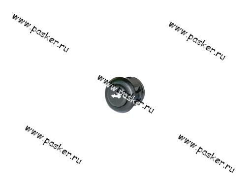

Покупаешь вот такую кнопку от 2110 (под датчиком иммобилайзера):

Купил 10-ю кнопку. А почему у нее ТРИ ноги?
#100:  Автор: $@#Y@ СообщениеДобавлено: 10 Июня 2008 22:08
Потому что там одна нога на замыкание, другая на размыкание. У тебя будет одна нога лишняя. Проверяется опытным путем, очень просто - берется лампочка с проводами и аккумулятор. Затем прозваниваем (в одном из проводов от лампочки делаем разрыв и вставляем туда два контакта кнопки) лампочкой кнопку в разных положениях и определяем два нужных контакта, которые замыкаются только при нажатии кнопки, к ним и цепляем провода.
