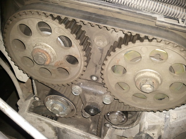

Пронесло.
По трассе около часа со скоростью 160+.
Потом 25 км. на таком ролике.
(не знал) с посторонним шумом.
Разлетелась обойма и сепаратор. Ролики испанские, пробег около 35 т.км.
Ремень заводской - 115 т.км.
Если бы не автонатяжитель - печалька.

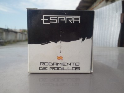

Mihail 393 писал(а):Разлетелась обойма и сепаратор.
А где корпус самогО ролика? Был пластмассовый, разлетелся?
Mihail 393 писал(а):Ролики испанские, пробег около 35 т.км.
Тоже интересно, что за "испанские" такие. Какая торговая марка?

Вот коробка

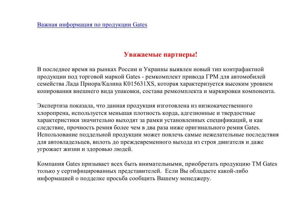

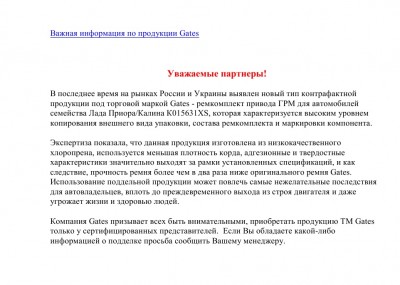

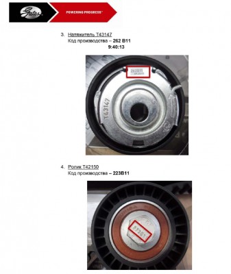

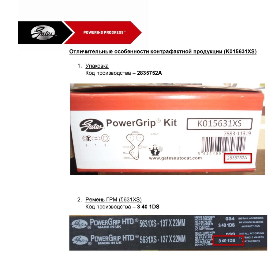

Привет всем Форумчанам!
Кое-что есть у меня для этой темы - может кому поможет.
Важная информация по продукции Gates.jpg |
163,93 KB |
437 раз(а) |
Важная информация по продукции Gates 2.jpg |
130,48 KB |
429 раз(а) |
Важная информация по продукции Gates 3.jpg |
103,05 KB |
456 раз(а) |
