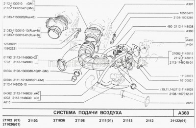

Рена
Сообщения: 8200
Сообщение Добавлено: 09 Сентября 2017 19:11
Ответить с цитатой
Ниже -25С по трассе замерзает заслонка, буду ставить на зиму.
Только вот патрубки разные, один длиньше другой короче, какой куда идёт?
И как лучше пустить чтоб меньше тёрлись?

На форуме 10 лет
Сообщения: 40690
Авто: 2108,2115карб,AstraG,AstraH Sedan,21150 Я7.2млечка10.2006.C салона 05 2007. KIA Sportage-Шеви Нива2017GLC(SE)-снова AstraH 2013г
Сообщение Добавлено: 10 Сентября 2017 18:03
Ответить с цитатой
Длинный тот который идёт ближе к моторному щиту.
фото ниже тебе скажут какой длинный ну и как они проложены с завода.

Спасиб, в выходные буду переделывать.
Добавлено спустя 3 минуты 36 секунд:
Средний на дросселе для чего?
У меня такого нет.
Вернуться к началу
Рена сейчас offline Посмотреть профиль Отправить личное сообщение
На форуме 8 лет
Сообщения: 36829
Сообщение Добавлено: 10 Сентября 2017 19:29
Ответить с цитатой
Который буквой U изогнут?
Так это малая ветвь вентиляции картера с клапанной крышки.
