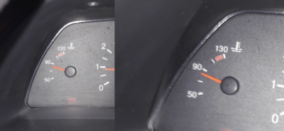

Тягу с заслонки я не снимал, проверял подгонкой длины троса под защёлкой. Помпа не должна, возможно действительно дело в поролоне, так как и дует слабовато, вполне возможно что часть воздуха уходит мимо дефлекторов. Хотя проверю на всякий... При этом всё же в первую очередь проблема в температуре воздуха, даже если он уходит частично мимо, падает скорость потока, но он всё же должен быть горячий... Мог термостат заклинив на малый круг дать такой эффект?
Температура после продолжительной поездки по пробкам (см. фото):
001.png |
311,87 KB |
112 раз(а) |
Последний раз редактировалось: TAG2 (27 Октября 2017 20:41), всего редактировалось 1 раз
Сообщения: 47240
TAG2 писал(а):Тягу с заслонки я не снимал, проверял подгонкой длины троса под защёлкой.
Т.е. перемещал рычаг заслонки в крайнее его положение до упора при снятом фиксаторе рубашки,а потом фиксатор защелкивал?
Можно и так.
TAG2 писал(а):Помпа не должна, судя по .....
К чему в угадайку играть?
Тем более сам же пишешь,что на шлангах радиатора -
TAG2 писал(а):рука терпит без проблем
а это температура менее 70-ти градусов.
Проверь хотя бы струйку из пароотвода радиатора в бачок.
Ну и конечно уплотнение радиатора по периметру придется делать.

TAG2 писал(а):При этом всё же в первую очередь проблема в температуре воздуха, даже если он уходит частично мимо, падает скорость потока, но он всё же должен быть горячий..
Не будет он горячий.
Жалюзи в радике плотные,ему гораздо проще в щели с палец пройти. Уже это здесь проходили.
TAG2 писал(а):Мог термостат заклинив на малый круг дать такой эффект?
На малый -она бы грелась и кипела.
С открытым,заклинившем термостатом на большой круг и включенным отопителем по трассе, больше 60-70 не поднимается. Или едешь по трассе,температура на приборке 85. Включаешь печку и она падает до 70. И это всё летом.
В РБ струйка есть на х.х.-значит с помпой всё нормально.
Добавлено спустя 5 минут 18 секунд:
Если верить приборке,то с тепловым режимом двигателя не всё в порядке. После пробок должна быть 95 не меньше.
