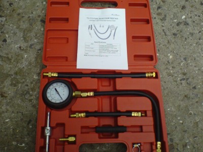

#56:  Автор: badboy2115Откуда: 116RUS СообщениеДобавлено: 21 Апреля 2013 17:41
Позвольте в вашей теме задать вопрос: вот такой чемоданчик немного б/у за 1000 рублей предлагают, брать? Что это за чемоданчик не поясняю,т.к. и всем понятно. supercool
Размер файла: 817,09 KB
Просмотрено: 284 раз(а)
#57:  Автор: DranikОткуда: 42rus.г Кемерово. СообщениеДобавлено: 21 Апреля 2013 17:52
я бы взял!!! Good
