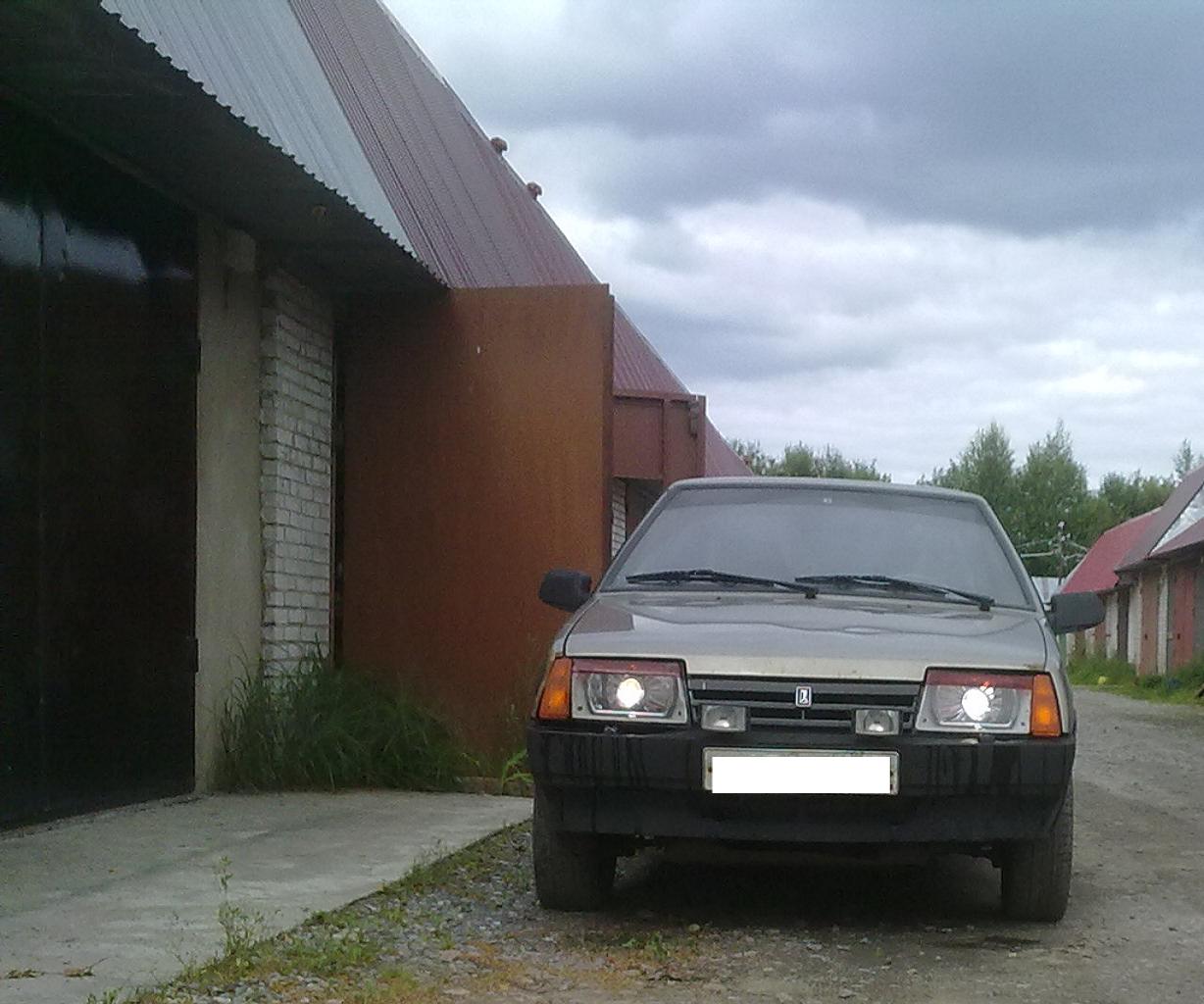

So high
Сообщения: 1497
Откуда: Ленобласть
Авто: Приора 2008
Я заколхозил вот так.Защиту только нужно подороже-с чОрным
кантом,там пластик лучше.Это эконом вариант конечно,но плюсы есть

ГЫ-ГЫ
Сообщения: 3268
Авто: ФВ Пассать 5 1.8Т
So high
было бы красиво если бы не полениться задуть хромом или серебрянкой внутри фары пластмассу
