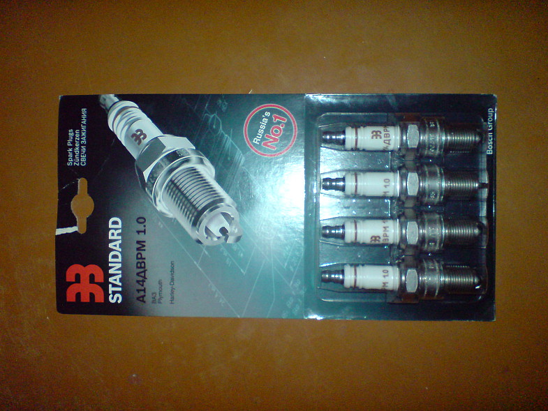

Я купил вот чудо свечки A17ДВРМ 1.0 на 2114 1,6, а там сзади на блистере не написано что на 2114 пойдут, там написаны вазовские движки 1,7 и 1,8 и все, а в мануале на четырку написаны АС А17ДВРМ, хотя зазор у них одинаковый, почему не пишут движок 1,6 на A17ДВРМ 1.0 ? и подойдут ли они

На упаковке написано А14ДВРМ. Ничего не смущает? Smile Это "горячие" свечи.
Иван24
usv писал(а):
На упаковке написано А14ДВРМ. Ничего не смущает? Это "горячие" свечи.
ОЙ сорри я не ту фоту выложил , поставил я на самом деле A17ДВРМ 1.0

Поставил A17ДВРМ 1.0(в блистере) на свою 2114 и машина запела! Пропали дерганья при разгоне!)) до этого стояли нжк 13е((
ниче не стало громче, показалось что мощности прибавилось

Такие как на картинке нет. На карб - зазор 0.7мм.

Нужный зазор всегда можно выставить самому отгибанием или подгибанием верхнего (бокового) электрода. Главное цифра 17. Если меньше, то это горячие свечи, они в двигателях ВАЗа будут сильно раскалятся и могут начать воспламенять горючюю смеси раньше времени (до подачи искры). А с большими числами будут недогреты и плохо самоочищаться от нагара. Без буквы М для машины без раницы, но вроде как, создают больше радиопомех. АУ17ДВРМ тоже можно ставить, но у них другой размер под ключ (головку) для заворачивания-отворачивания.

Зазор там 0,7 мм, какой мне и нужен. Только вот калильное число не то...
