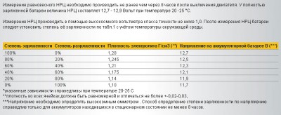

А какое минимально допустимое напряжение должно быть на МЗ? Каким образом тогда авто заводится с тросса?
На акб 12,88-из тепла и заряжался ночь.
вот это извращение конечно имхо.)))))
12.88 не моловато разве?не?
romich_spb
Вот небольшая табличка с сайта VARTы, 12.88 где то после 5 часов после зарядки - те акб более менее в порядке, около 80% емкости.
А как ещё зимой грамотно почистить бак?) пришлось конечно заморочиться...
