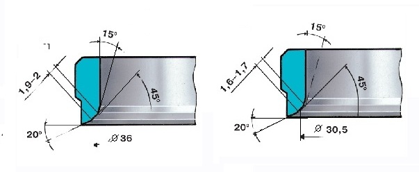

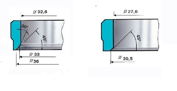

Лысик
На форуме 10 лет
Сообщения: 12144
_NikeL_ писал(а):клапана одного, притирка.
а развертка?хотя не..шарошка это вроде называется..
вот такие должны быть углы: один вариант общий,второй рекомендуемый на практике.
sedlo2.jpg |
25,72 KB |
148 раз(а) |
sedlo3.jpg |
32,08 KB |
151 раз(а) |
