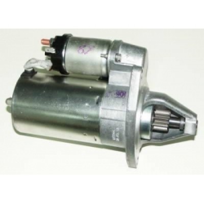

Такая же фигня-бывает ключ поворачиваешь и тишина!Рассохся разъемчик на стартере(не знаю как правильно называется).Пошевелишь немного-заводится,надо будет заменить

So high писал(а):Такая же фигня-бывает ключ поворачиваешь и тишина!Рассохся разъемчик на стартере(не знаю как правильно называется).Пошевелишь немного-заводится,надо будет заменить
В самом стартере(!) или на выводах реле?

Разъем рядом с контактными болтами!
starter2170.jpg |
