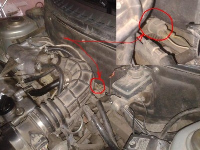

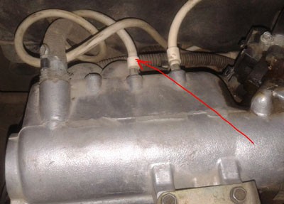

Сразу оговорюсь - эту машину купил недавно, инжектор у меня впервые, так что в некотором смысле я чайник.
Вчера под капотом обнаружил бесхозный шланг, по виду вакуумный, который одним концом ни к чему не подключен (просто болтался). Вторым концом подключен к запчасти, указанной на фото-0004. Также к этой штуке подключен второй такой же шланг, который идет на ресивер (см. фото-0003). Собственно и вопрос - что это за запчасть, и куда должен быть подключен бесхозный шланг.
Движок вроде работает нормально. При заведенном движке, по крайней мере на холостых, ничего на этом шланге не наблюдается - не дует и не всасывает. Мурзилку полистал, но что это такое, так и не понял. Помогайте новичку, товарищи

деталь-электропневмоклапан управления заслонкой рециркуляции
собсна свободный конец и должен к этой самой заслонке и прикрепляться
находится она на воздухозаборнике печки, справа по ходу под жабо
управляется вся система кнопкой на бороде со значком круговое движение
смсл- перекрывает забор воздуха с улицы системой отопления и вентиляции, типо что бы салон быстрей прогревался
толку от неё чуть более чем никуя
если меняли отопитель всё это могли выкинуть, тогла и шланги и клапан и кнопку можно деинсталлировать. да и просто всё это могли выкинуть, что бы фильтр заменить например

поз 1 клапан на фото, только на рисунке они с клеммами чёт переборщили, в реале их две, собственно как и положений клапана: открыт закрыт
зелёное- трубка
синее- тоже трубка, к рессиверу
поз 4 клапан под жабо

Ага, спасибо, буду разбираться
