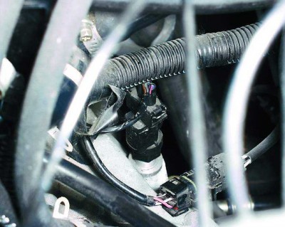

У меня была проблема с датчиком, умерал несколько дней подряд, то работает то нет. После замены на новый проблема осталась. Думал шестерня которая внутри стоит не датчика а внутри коробки. Вытащил оказалась целой. Начал дальше рыть, а оказалась колодка к которой подходит толи 4 провода, вот они и потихоньку перетирались т.е сверху шланг перетёр провода.
Заменил колодку на такую же только в которой провода идут не вверх а в бок на 90 гр.
Проблема решена.
