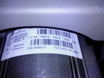

Собсно как определить, какой ЭУР на калине 2008 года?
Дело в том, что появились непонятные подергивания. Руль крутится легко, но с мизерными "ступеньками" в некоторых положениях. Без эура такого вроде нет. Вообще много странностей. При начале вращения руля на месте отчетливо слышны щелчки реле. Какого - непонятно. В самом эуре реле нет. Авто слегка тянет влево. Как с усилителем, так и без. Сегодня считал ошибку эур, отсутствие оборотов двигателя.
В гугле вычитал, что подобные "подкусывания" лечатся набивкой смазки в редуктор, но только при условии, что он махачкалинский. Но в таком случае должна быть слышна работа усилителя, мой молчит и всегда молчал как партизан. Выходит буржуйский? Как определить.

ak75 писал(а):Снизу не видно?
неа, а чего должно быть? Там явно производитель и город указан? Я если честно особо не разглядывал...

Serge! писал(а):Выходит буржуйский? Как определить
Насколько помню, у меня снизу наклейки видно с заморскими буквами, вроде что-то там про корею было, из чего я сделал вывод, что буржуйский, авто 11 года.

mdiman21043 писал(а):Serge!
имхо в 8ом году еще не ставили мондо, скорее всего стоит махачкала, у него снизу видно что сбоку установлен электромотор. По описанию все очень похоже на мой, бывают закусывания в поворотах, и те самые ступеньки при очень плавном повороте руля. Хотел его разобрать, но авария все планы разрушила.
да, сбоку чо-то есть. Сегодня посмотрю. Смущает другое - махачкалу, как пишут, отчетливо слышно, мой же абсолютно бесшумен (тьфу*3).

насколько я понимаю это калуга (ибо безредукторный, но не корейский), соотв. со смазкой тут ловить нечего?

mdiman21043
Сообщения: 4764
Авто: 11174,2009,1.4V16,44000
Serge!
угумс походу дела тебе больше повезло чем мне. Если ослабление рейки не помогает, то это скорее всего подшипники в опорах?
