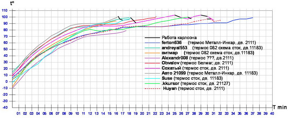

| График общий.jpg |
152.26 KB |
2874 раз(а) |
| График общий с +15.jpg |
144.93 KB |
1969 раз(а) |

Начальная температура 15 градусов, по Цельсию. (Ну катался сегодня, да,до 13.30. Замер в 17.00).
На
спусковой крючок гашетку - не нажимал. Всё на холостых.
Запуск. Температура по БК 15 градусов. Далее в минутах,разрывы.
0-15
1-25
2-35
3-43
4-51
5-59
6-66
7-72
8-78
9-83
10-84
11-85
12-85
13-85
14-88
15-93
16-96
17-98
18- сработал карлсон, на 99. Он так настроен, по БК.

Имеется двигатель 11183,термостат 082,подключен по сток схеме,заявленная Т открытия 87 гр.,кран печки открыт,вентилятор печки выключен(правда было еще кофе и сигареты,но машине они не помогли
).Начальная Т двигателя минус 8.
-8-0
0-33сек.
10-1м13с
20-1м54с
30-2м43с
40-3м41с
50-4м58с
60-6м37с
70-8м29с
80-10м55с
90-13м57с
94-15м43с
дальше до 20 минуты выше чем 94 не поднялась,ждать дальше я не стал,т.к.сам замерз.
kazak1102 писал(а):витмар Обрати внимание... На 85 гр. у всех прогрев замедляется (начало открытия термоса), а у тебя нет... Надо подумать, почему...
А ведь Петрович прав !
У тебя нет ступеньки при начале открытия термостата,а значит он,хоть и немного,но травит на большой круг.
Или этот негатив даёт постоянно ссущий пароотвод,ведь бачок НЕ в обратку радиатора подключен ???
Это же подтверждает и смещение графика вниз на 10 градусов относительно кривой
andreyal553 - отставание от него на пару минут.

Вот смотрю графики и не въезжаю... Почему у меня так долго греется
На ходу термос работает отлично. Даже зимой в мороз температура ниже 84-85 не падает (по трассе). Но отличие в 2 раза по времени это жесть

0-10 ясная погода, совсем маленький верерок
1-21
2-33
3-43
4-51
5-58
6-64
7-71
8-76
9-80
10-85
11-89
12-91
после 91 градуса у меня бк показывает температуру через градус (91-93-95-97-99-101-103-105). поэтому дальше разложил немного самостоятельно исходя из показаний
13-92(бк скакал 91-93-91-93)
14-93
15-94( бк-93-95-93-95)
16-95
17-97
примерно 17.5 - 99(включение карлсона)
крана печки нет (сквозная труба), из приборов работали только штатные ПТФ, так как они как ДХО работают.
вот как то так

Обрати внимание... У тебя тож на графике не видно открытия термоса...

По ходу дела что-то не так у меня
Вывод из общей статистики...
andreyal553
Сообщения: 4048
Откуда: 55.51.55:37.40.05
Авто: Которое дизелит
ferton636 писал(а):По ходу дела что-то не так у меня
Да. Если три графика более-менее похожи, то твой имеет яркую индивидуальность.
Нужно срочно искать причину, дабы не выделяться из коллектива.
Похоже термос чуть пропускает,а вот общая большая длительность прогрева непонятна.
Впечатление такое,что печка в 1-м положении была включена (тогда термос ни при чем) или авто при измерении стояло мордой против ветра.
ferton636
Сообщения: 615
Откуда: Россия, 34&77rus
Авто: 21927-42-017 2014 г.в.
т808 писал(а):Похоже термос чуть пропускает
Если бы травил, то на трассе в -20 остывала бы? А все в норме. Температура держится.
т808 писал(а):а вот общая большая длительность прогрева непонятна.
Мне тоже
т808 писал(а):Впечатление такое,что печка в 1-м положении была включена (тогда термос ни при чем)
Выключена была 146%. Окна запотели до уровня тонировки
т808 писал(а): или авто при измерении стояло мордой против ветра.
Да вроде ветра не было. Попробую еще раз повторить эксперимент
