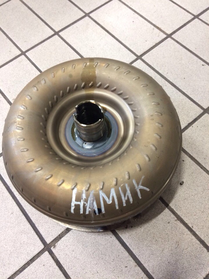

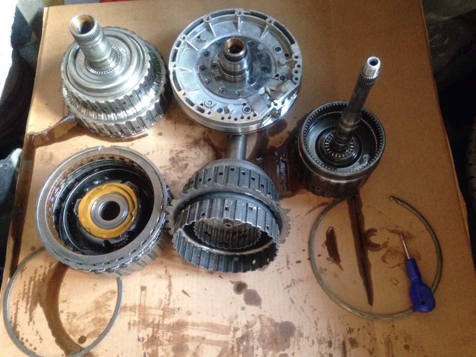

тем временем на ремонте очередная коробка, на этот раз 6HP28 с 650 купехи.
по легенде чинилась прежним владельцем, судя по надписи на бублике в хорошем сервисе
разбор показал задиры на втулках, как следствие гретые пакеты. сгореть не успело, но металл уже посинел.
вывод - не чините коробки у намика

А почему втулки задирает, насос кончается, масло вырабатывается, продукты износа, или что ?
Долбодятел
Сообщения: 11024
Авто: TSI миллионник
бублик работает в режиме проскальзывания чтобы переключения были быстрее, а это ускоренный износ его фрикциона, это говнище летает по всей коробке, работая как абразив. а дальше цепная реакция - сточенные втулки пропускают масло, оно не доходит до пакетов, они тоже начинают проскальзывать, добавляя еще и свои продукты износа в масло, все это еще больше точит втулки и так по кругу.
