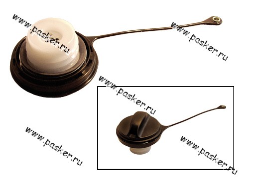

-=Wizard3=-
крышка от калины, абсолютно таже резьба, потерял штатную,заезжал в зап части- присоветовали, якобы с уже с клапаном, лучше чем кооперативные для 2110 и пшика не будет.
так вот раз она с клапаном, я так понимаю действует как крышка бачка ож- больщое давление стравливает, при маленьком впускает воздух.
может поставить её а сепаратор на.....?

Пробки все нормальные или бывают и левые? Просто идея не плохая, но если они такие же как на бачок ОЖ то это ахтунг. А на счет заливной горловины как дела обстоят она случайно не пойдет на 10? интерес в штуцере вентиляции бака при запправке. Его конечно можно и аля классика приспособить но интереснее по правильному

а в крышке то всего один походу клапан на вакуум, он ртом продувается а вот на избыточное давление я не могу его ртом продуть

genich при возможности выложи я гляну оно не оно, почему только она ны избыточное не продувается?

крышка один в один, но вот почему дуется в одну сторону? вчера в магазе в другом смотрел такие крышки они тоде тока от вакуума продуваются
