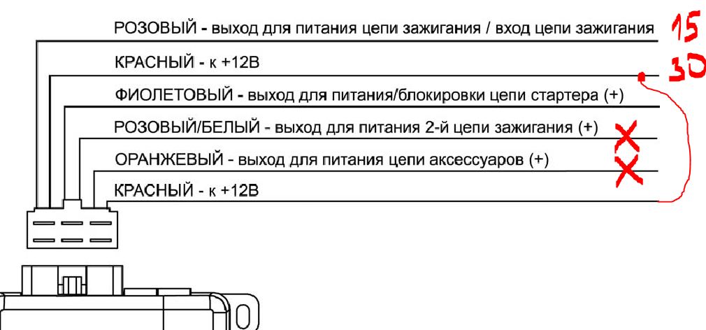

Подскажите, плз, в чем может быть косяк автозапуска? Всё работает отлично, ставится на лог.нейтраль, глушится, на брелке отображается. Но при попытке завести дистанционно, напряжение на провод реле стартера (фиолетовый) не подается. Включается лишь зажигание. Обрабатывается как неудачный запуск. Причем с ключа заводится нормально (на сколько я понимаю, работает та же релейная цепь). И все остальные функции работают штатно.
Может ли быть причиной не выставленный контроль работы двигателя?
Не смог установить режим по тахометру, хз почему. Подключал к Х1пин3 (желтый) приборки, мультиметром проверял, всё как положено (по инструкции).
Стоит попробовать в режиме "без проверки"?
| 6пин.JPG |
72.68 KB |
637 раз(а) |
| зз.JPG |
74.44 KB |
641 раз(а) |
