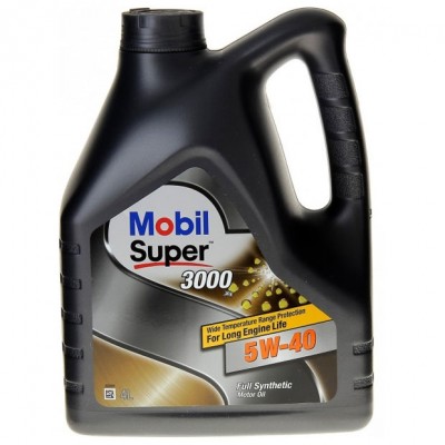

т808 писал(а):Она разная бывает.
масло.jpg |
76,67 KB |
90 раз(а) |
